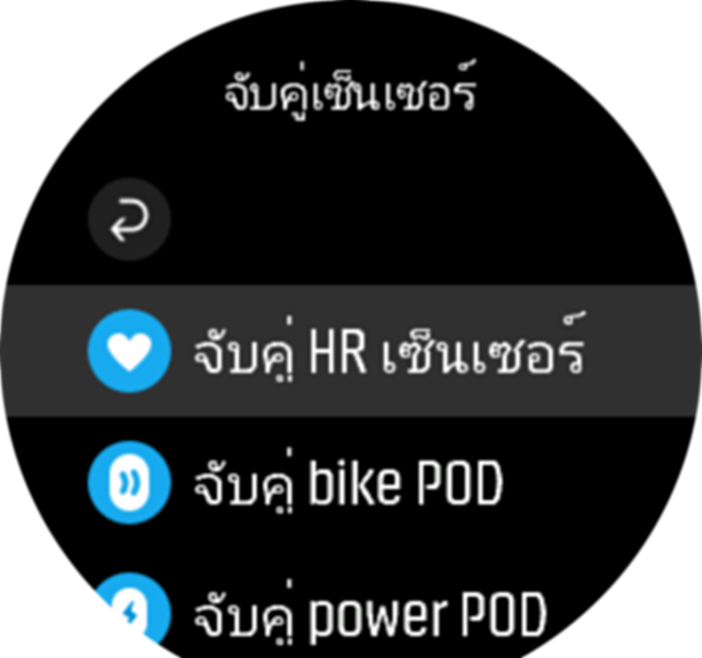

  1. ไปที่การตั้งค่านาฬิกา แล้วเลือก การเชื่อมต่อ (การเชื่อมต่อ)
  2. เลือก จับคู่เซ็นเซอร์ (จับคู่เซนเซอร์) เพื่อดูรายการประเภทของเซ็นเซอร์
  3. ปัดลงเพื่อดูรายการทั้งหมด แล้วแตะประเภทของเซ็นเซอร์ที่ต้องการจับคู่
Sensor list

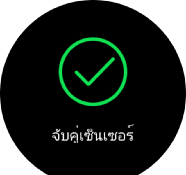

  1. ทำตามคำแนะนำในนาฬิกาเพื่อให้เสร็จสิ้นการจับคู่ (โปรดดูที่เซ็นเซอร์หรือคู่มือ POD ถ้าจำเป็น) กดปุ่มกลางเพื่อไปยังขั้นตอนต่อไป
Sensor paired
หาก POD มีการตั้งค่าที่จำเป็น เช่น ความยาวข้อเหวี่ยงสำหรับ power POD ข้อความจะปรากฏให้คุณป้อนค่าในระหว่างขั้นตอนการจับคู่
