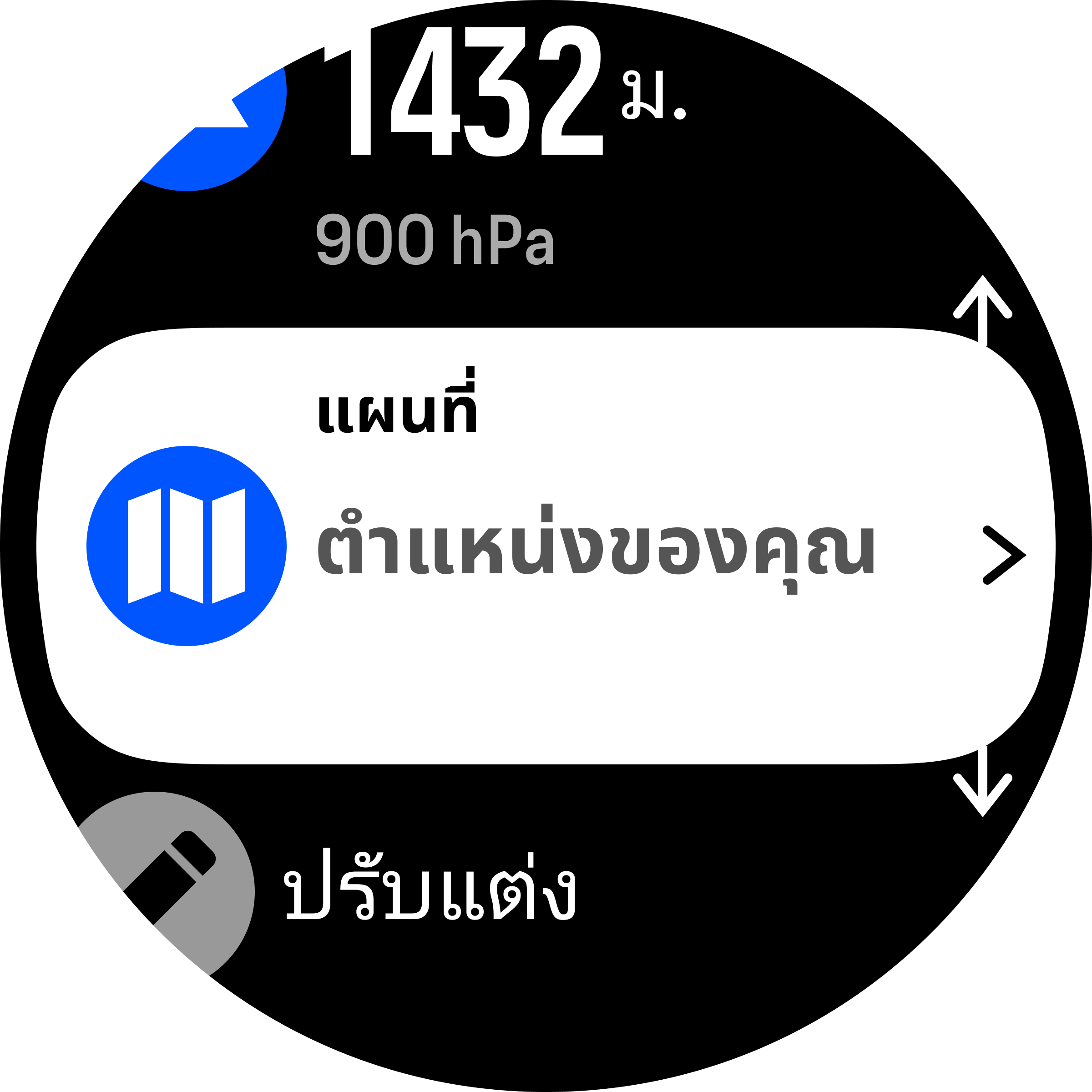

  1. จากหน้าปัดนาฬิกา ให้ปัดขึ้นหรือกดปุ่มล่างและเลือก แผนที่
    รายการเมนูแผนที่
  2. กดปุ่มล่างเพื่อเปิดตัวเลือกการนำทาง

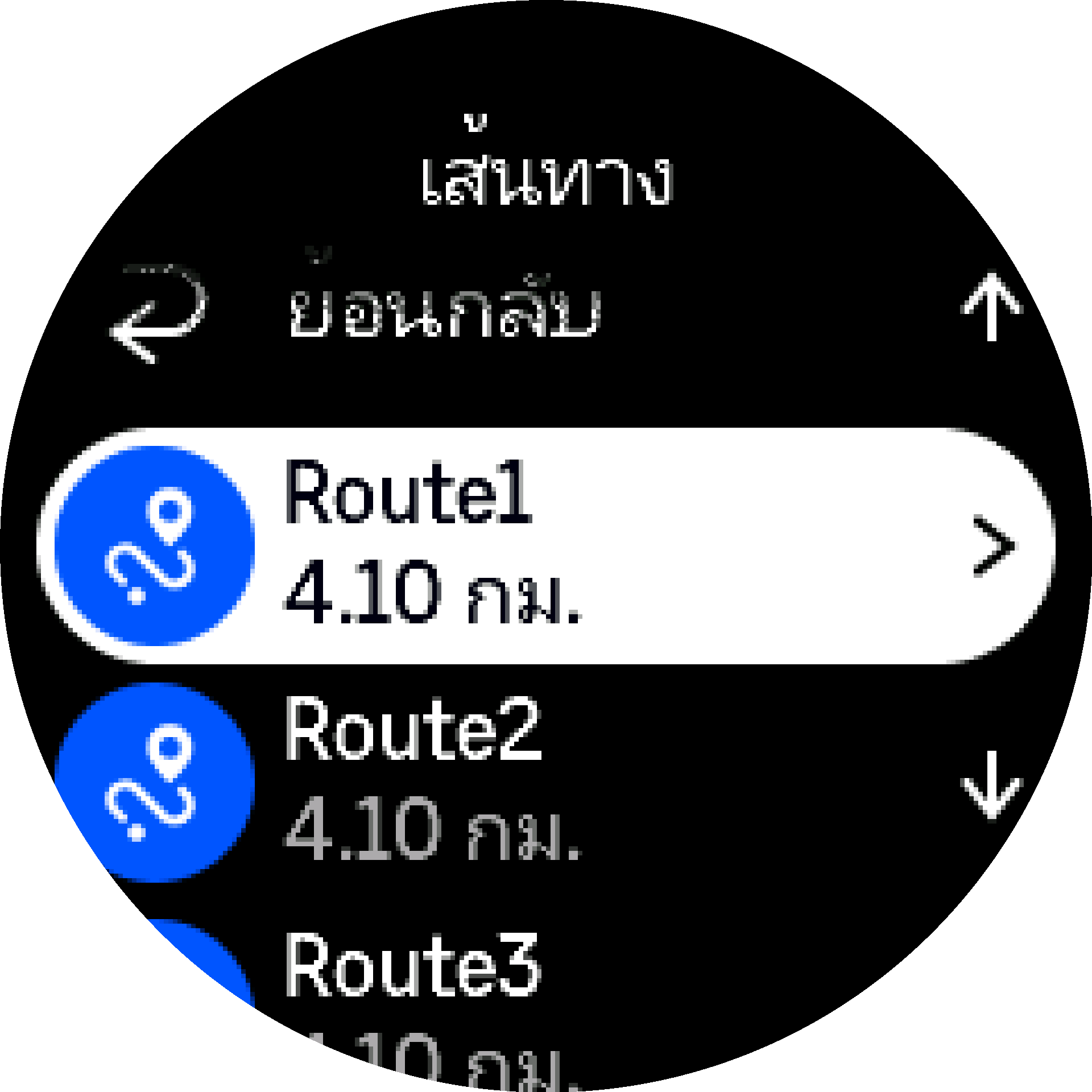

  3. เลื่อนไปยัง เส้นทาง และกดปุ่มกลางเพื่อเปิดรายการเส้นทาง
  4. เลื่อนไปที่เส้นทางที่คุณต้องการนำทาง แล้วกดปุ่มกลาง
    รายการเส้นทาง S9PP
  5. เลือกเส้นทางได้ด้วยการกดปุ่มบน

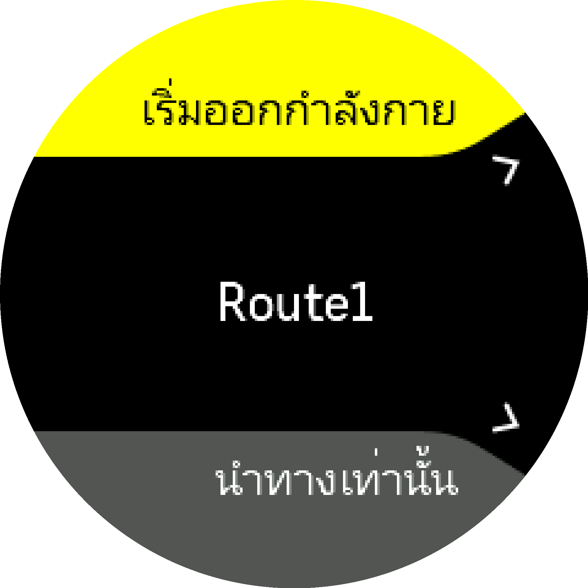

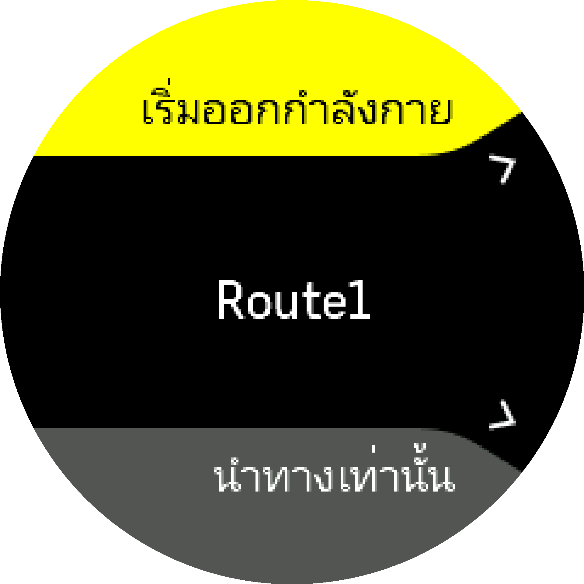

  6. เลือก เริ่มออกกำลังกาย หากคุณต้องการใช้เส้นทางสำหรับการออกกำลังกาย หรือเลือก นำทางเท่านั้น หากคุณต้องการนำทางในเส้นทางเท่านั้น
    การออกกำลังกายในเส้นทาง S9PP
    หมายเหตุ:
    หากคุณนำทางไปตามเส้นทางเท่านั้น จะไม่มีการบันทึกหรือลงบันทึกสิ่งใดในแอป Suunto
  7. หากคุณนำทางตามเส้นทางเท่านั้น ให้กดปุ่มล่างและเลือก ออก เพื่อหยุดการนำทาง หากคุณนำทางในระหว่างการออกกำลังกาย ให้กดปุ่มล่างและเลือก เส้นทาง เพื่อหยุดการนำทางแต่ยังออกกำลังกายต่อ

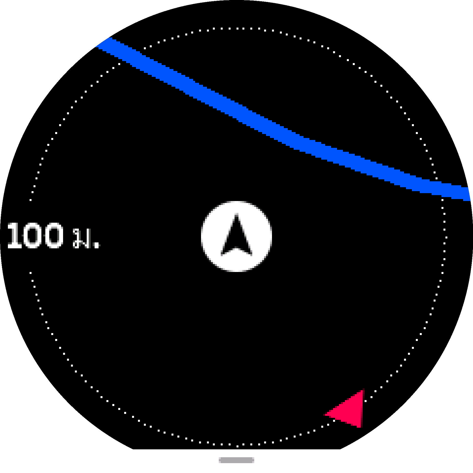

ขณะที่นำทางไปตามเส้นทาง นาฬิกาจะช่วยให้คุณอยู่ในเส้นทางที่ถูกต้องโดยแจ้งเตือนเพิ่มเติมเมื่อคุณเคลื่อนที่ไปตามเส้นทาง
เช่น ถ้าคุณออกนอกเส้นทางเกิน 100 ม. (330 ฟุต) นาฬิกาจะแจ้งให้ทราบว่าคุณไม่ได้อยู่ในตำแหน่งที่ถูกต้อง และแจ้งให้ทราบเมื่อคุณกลับเข้าเส้นทางแล้ว
