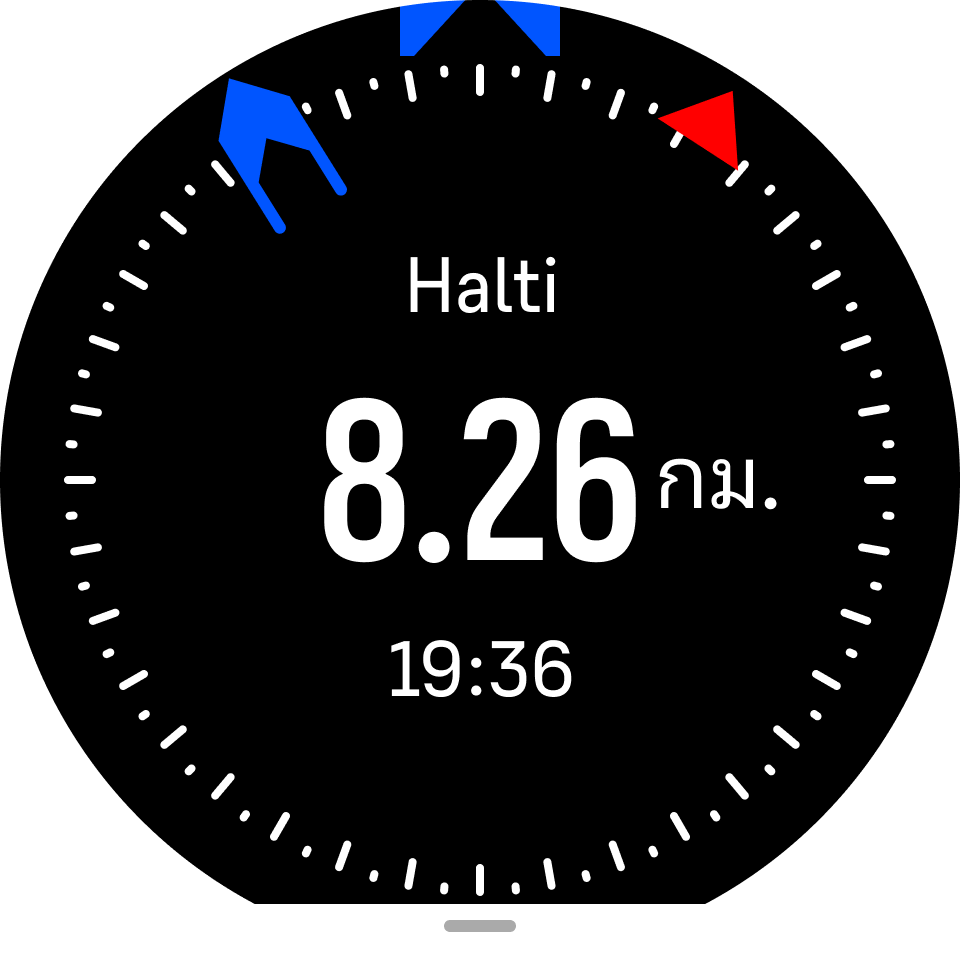

การนำทางไปยังจุดสนใจมีสองมุมมอง:
  • มุมมองจุดสนใจพร้อมตัวบอกทิศทางและระยะทางไปยังจุดสนใจ
    มุมมองรายละเอียดจุดสนใจ S9PP
