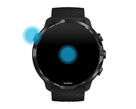

Αφύπνιση της οθόνης σας
Για να αφυπνίσετε την οθόνη σας και να αλληλεπιδράσετε με το ρολόι σας, μπορείτε να:
  • Πατήσετε στην οθόνη
  • Πατήσετε το κουμπί Λειτουργίας
  • Στρίψετε τον καρπό σας (απενεργοποιημένο βάσει προεπιλογής)
wake-up-display
ΣΗΜΕΙΩΣΗ:
Για μεγαλύτερη διάρκεια ζωής της μπαταρίας, το Suunto 7 έχει βάσει προεπιλογής απενεργοποιημένη την επιλογή Tilt-to-wake.

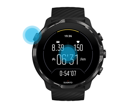

Αφύπνιση της οθόνης κατά τη διάρκεια αθλημάτων
Κατά την καταγραφή μιας άσκησης με την εφαρμογή Suunto Wear η οθόνη και οι χειρονομίες αλληλεπίδρασης με το ρολόι σας βελτιστοποιούνται για τα αθλήματα και για μεγαλύτερη διάρκεια ζωής της μπαταρίας.
Τα στατιστικά σας κατά την άσκηση εμφανίζονται πάντα, αλλά για να ενεργοποιήσετε την οθόνη, μπορείτε να:
  • Πατήσετε το κουμπί λειτουργίας Power
  • Αγγίξετε την οθόνη
wake-up-display-during-exercise

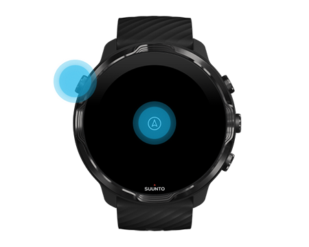

Για να ενεργοποιήσετε την οθόνη κατά τη διάρκεια της άσκησης όταν βρίσκεστε στην προβολή χάρτη, μπορείτε να:
wake-up-map-during-exercise
