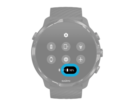

Pili kontrol etme
quick-shade-battery-level
Saatinizin yüzündeyken, pilin ne kadar kaldığını görmek için ekranın yukarısından aşağı doğru kaydırın.

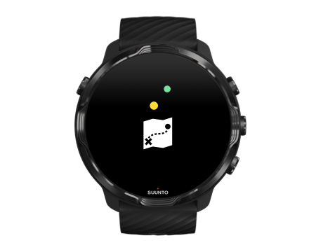

Şarj sırasında otomatik güncellemeler alma ve çevrimdışı haritalar indirme
charging-automatic-offline-maps-download
Şarj olurken kablosuz internete bağlıysanız saatinizi ve uygulamalarınızı güncelleyebilir ve saatinize otomatik olarak yerel Suunto haritaları indirebilirsiniz. Çevrimdışı haritalar ile telefonunuzu bırakıp dışarı çıkabilir ve Suunto Wear uygulamasıyla internet bağlantısı gerekmeden haritaları kullanabilirsiniz.
