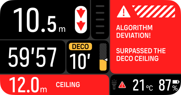

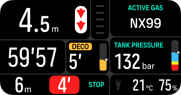

alarm2Het decompressieplafond is tijdens een decompressieduik met meer dan 0,6 meter (2 ft) overschreden.Daal af tot onder het aangegeven plafond.

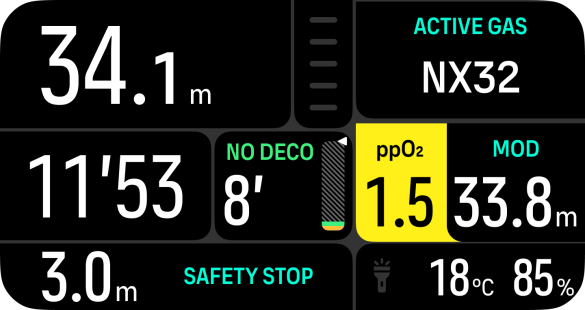

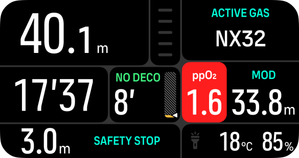

alarm3De partiële zuurstofdruk is hoger dan de maximale limiet (>1.6).Stijg onmiddellijk op of wissel naar een gasmengsel met een lager zuurstofpercentage.
alarm4De partiële zuurstofdruk overschrijdt de voor het gas ingestelde limiet.Stijg onmiddellijk op of wissel naar een gasmengsel met een lager zuurstofpercentage.

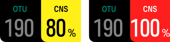

alarm5-1Zuurstofvergiftiging van het centrale zenuwstelsel (CNS) op 80% of 100% van de limiet.Wissel naar een gasmengsel met een lagere ppO2 of ga minder diep (binnen decompressieplafond).

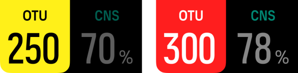

alarm680% of 100% van de aanbevolen dagelijkse OTU-limiet bereikt.Wissel naar een gasmengsel met een lagere ppO2 of ga minder diep (binnen decompressieplafond).

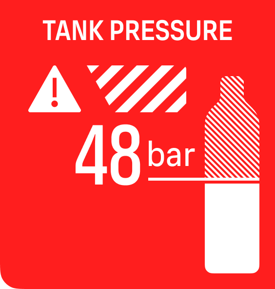

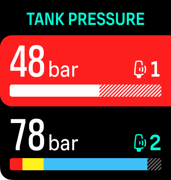

alarm9-1alarm8Tankdruk is onder 50 bar (725 psi).Wissel naar een gasmengsel met een hogere tankdruk of stijg op naar de diepte van de veiligheidsstop en beëindig de duik.

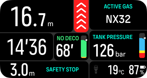

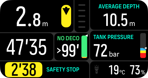

alarm10Niet binnen het venster van de veiligheidsstop.Blijf binnen het venster van de veiligheidsstop – tussen 3 meter en 6 meter.

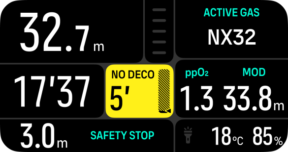

alarm12De geen-decompressielimiet (NDL) is minder dan 5 minuten.Ga minder diep om verplichte decompressiestops te vermijden.
alarm11Het decompressieplafond is gedurende meer dan 3 minuten overschreden en je hebt de decompressiestop gemist.Daal af tot de diepte van het plafond zoals getoond in het schakelvenster.
