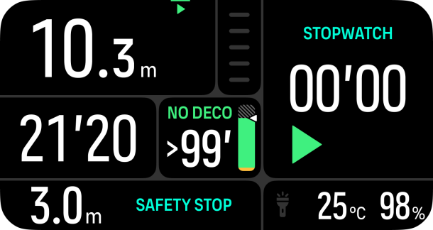

Gebruik van de stopwatch tijdens het duiken
De Suunto Nautic heeft een timer die kan worden gebruikt voor specifieke acties die getimed moeten worden tijdens het duiken of aan de oppervlakte. De timer kan zo worden geconfigureerd dat deze aanwezig is in het schakelvenster. Zie Aanpassing van het schakelvenster.
Start en stop de stopwatch door op de terugknop te drukken. Je kunt de stopwatch hervatten door opnieuw kort op de terugknop te drukken. Reset door op de terugknop lang in te drukken.
stopwatch-1
OPMERKING:
De functies van de timerknop zijn alleen actief wanneer de stopwatch actief is in het schakelvenster.
