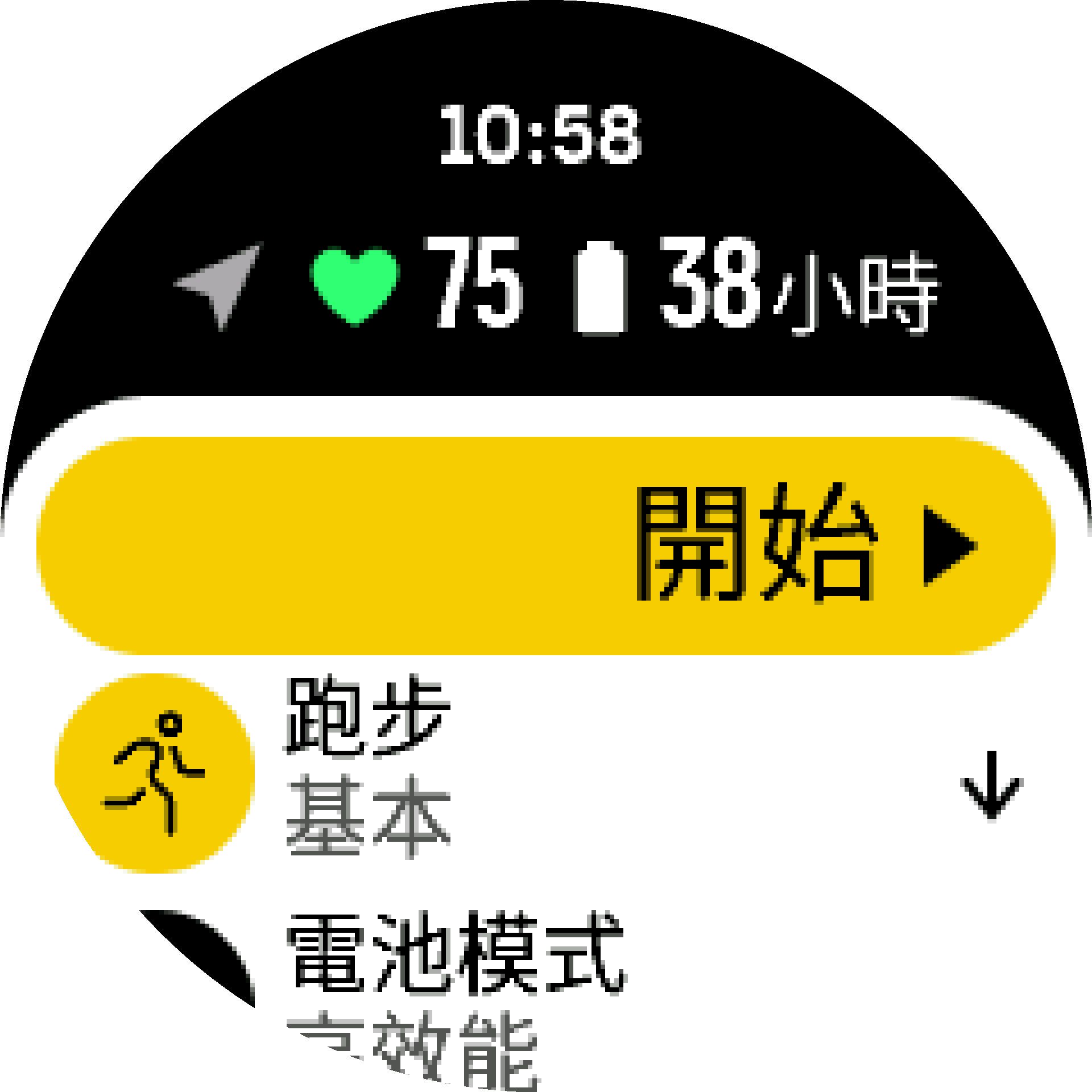

記錄運動:
- 戴上心率感應器(可選)。
- 從自訂錶面向下滑動或轉動錶冠。
- 向上捲動尋找您要使用的運動模式,並按下錶冠選擇。
- 不同運動模式的選項各異,向上滑動或轉動錶冠捲動這些選項,然後按下錶冠進行調整。
在開始指標上方,根據您使用運動模式的內容(例如心率和連線 GPS)顯示一系列圖示。
- 搜尋時,箭頭圖示(連線 GPS)發出灰色的閃光,發現訊號後則會轉為綠色。
- 搜尋和找到訊號時,心臟圖示(心率)閃爍灰色;使用心率感應器時,它會變為連接皮帶的彩色心臟;或者使用光學心率感應器時,會變為未連接皮帶的彩色心臟。
- 左側圖示只有在已配對感應器時才會顯示出來,且發現感應器訊號時,圖示會轉為綠色。
畫面上還可以看見電池電量預估,方便您知道在電池電力耗盡之前,您可以運動多少小時。
如果您使用心率感測器,但圖示僅變為綠色(這意味著啟用了光學心率感測器),請檢查心率感測器是否已配對,參閱 配對感測器和感應器 並再試一次。
建議您在開始運動前等待每個圖示變為綠色,以獲得更準確的資料。選擇 開始 開始記錄。
開始記錄之後,會鎖定所選的心率來源,且在訓練課程進行過程中無法變更心率來源。

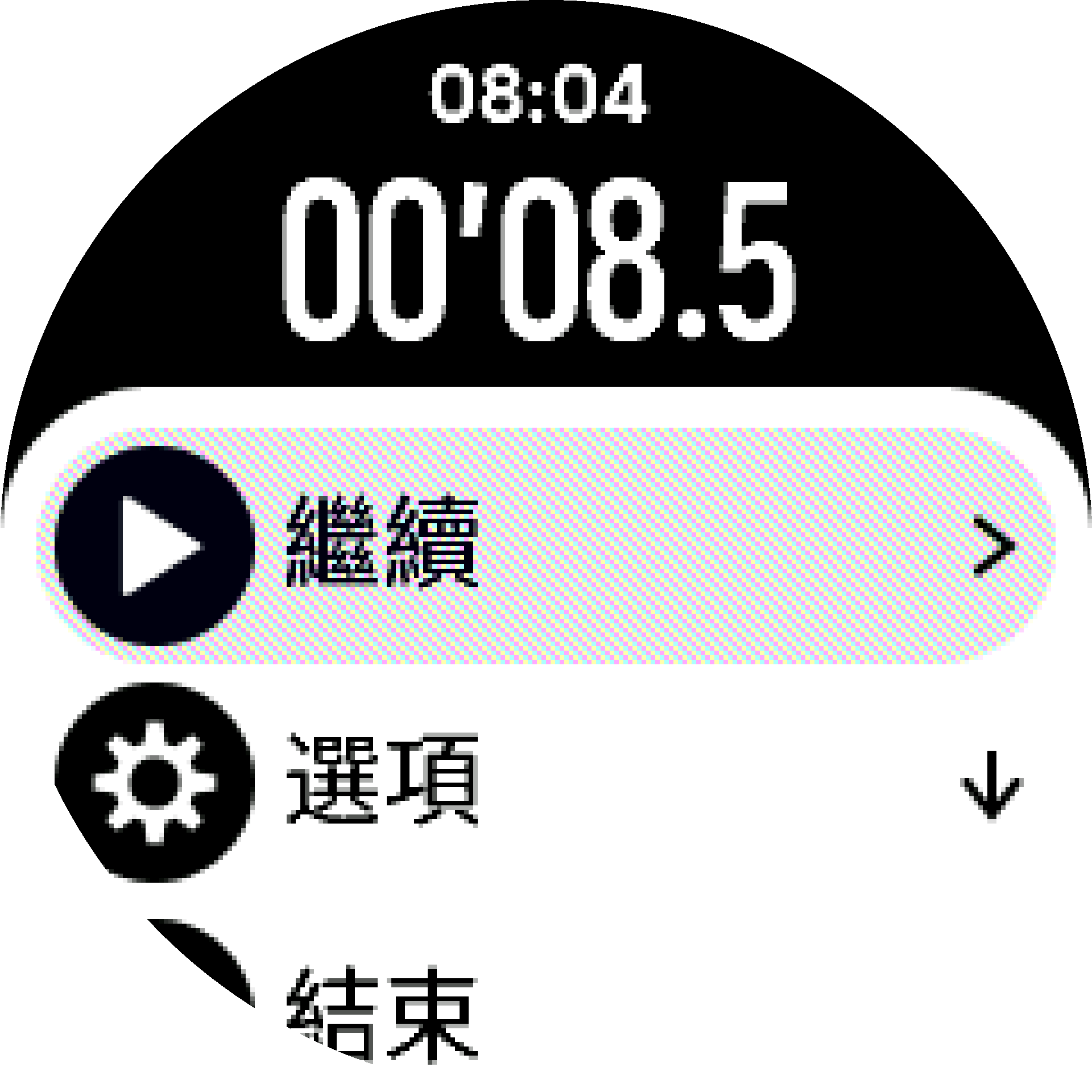

記錄期間,您可以按下錶冠切換顯示。
按上方按鈕即可暫停記錄。選取 結束 停止並儲存。
注释:
選取 捨棄 也可以刪除您的運動記錄。
