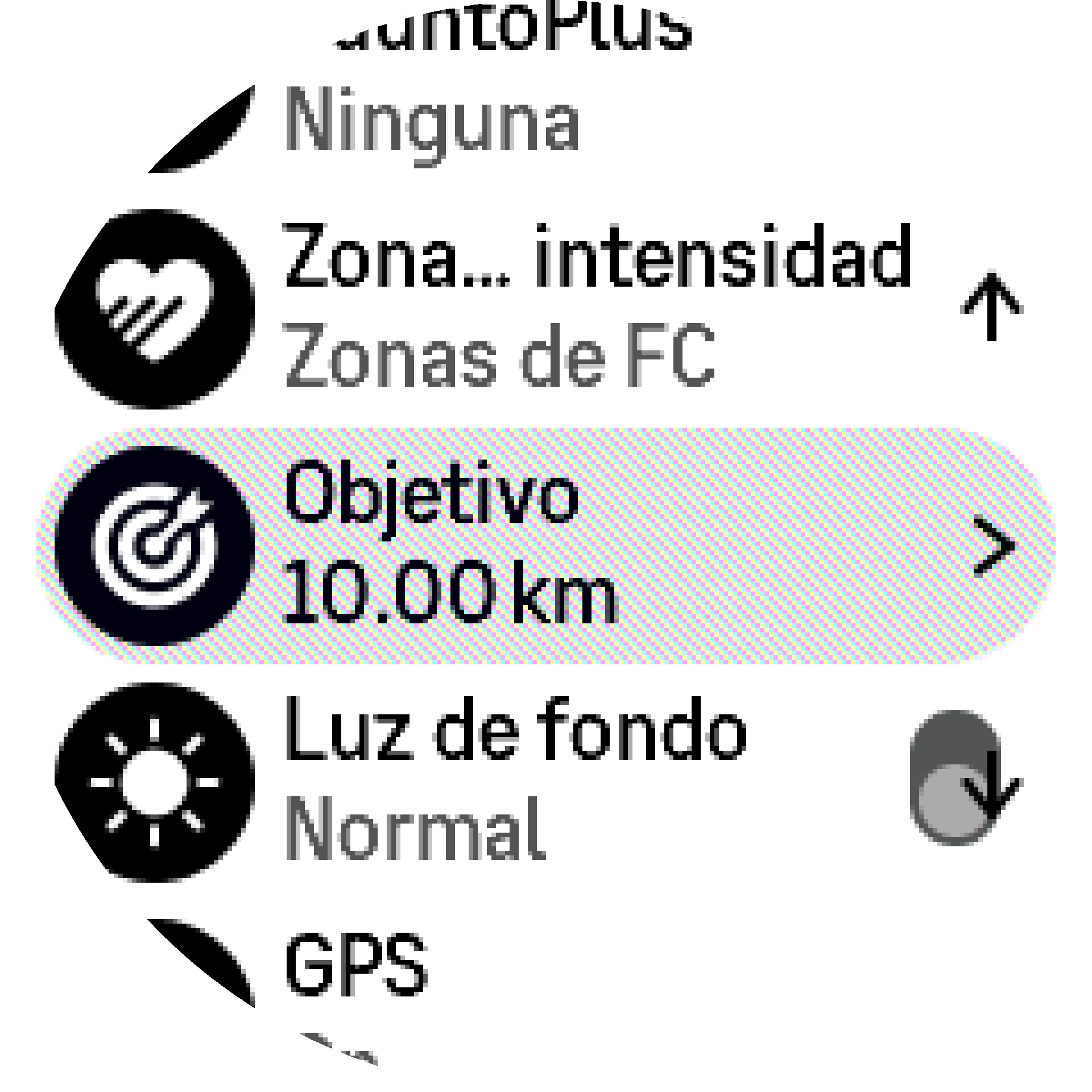

Si el modo de deporte que has elegido tiene objetivos como opción, puedes ajustarlos antes de empezar la grabación deslizando el dedo hacia arriba o pulsando el botón inferior.
Para hacer ejercicio con un objetivo general:
- Antes de iniciar la grabación de un ejercicio, desliza el dedo hacia arriba o pulsa el botón inferior y selecciona Objetivo.
- Selecciona Duración o Distancia.
- Selecciona tu objetivo.
- Desplázate hacia arriba y comienza tu ejercicio.
