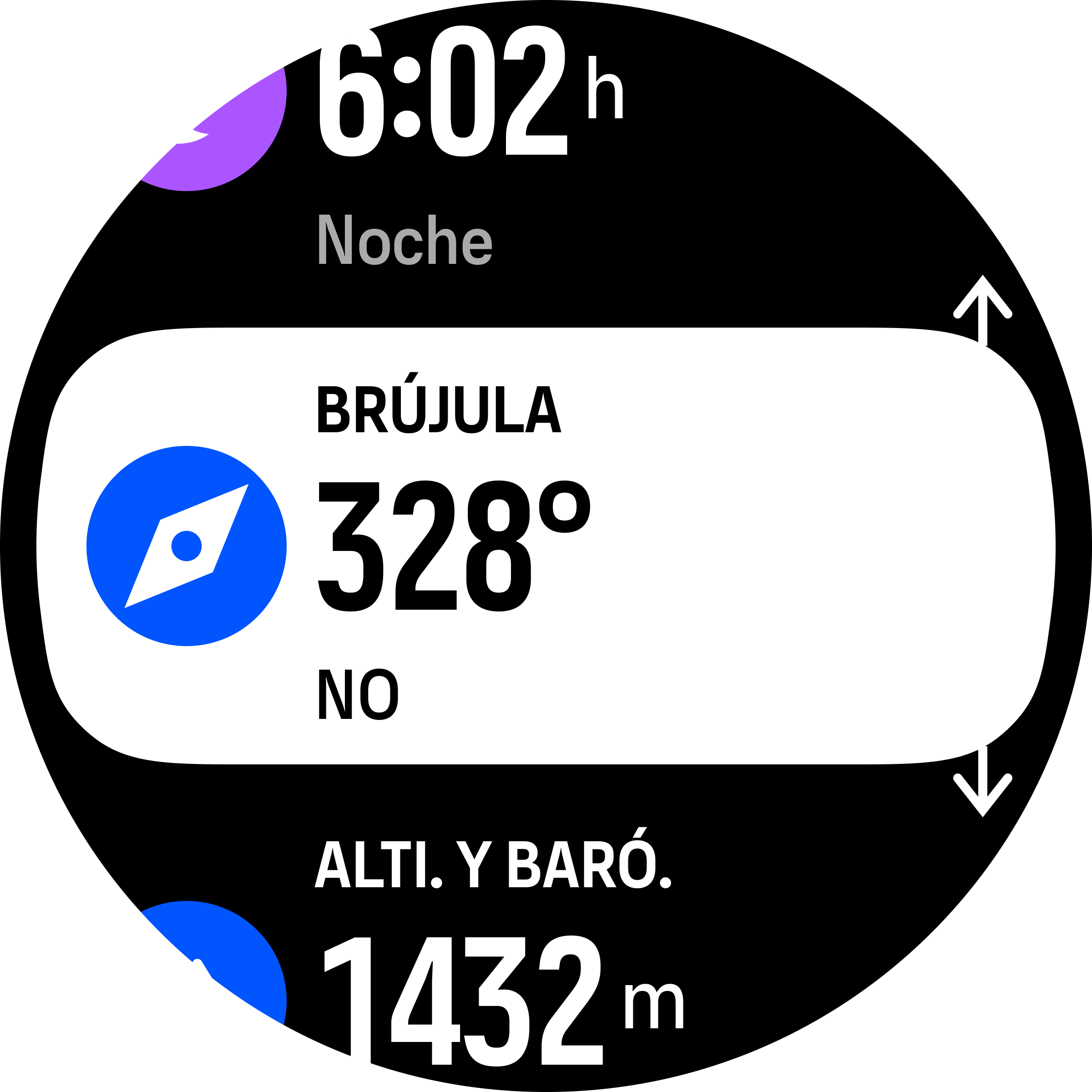

  1. Desde la esfera del reloj, desliza el dedo hacia arriba o pulsa el botón inferior y selecciona Brújula.
    Inicio de la navegación S9PP

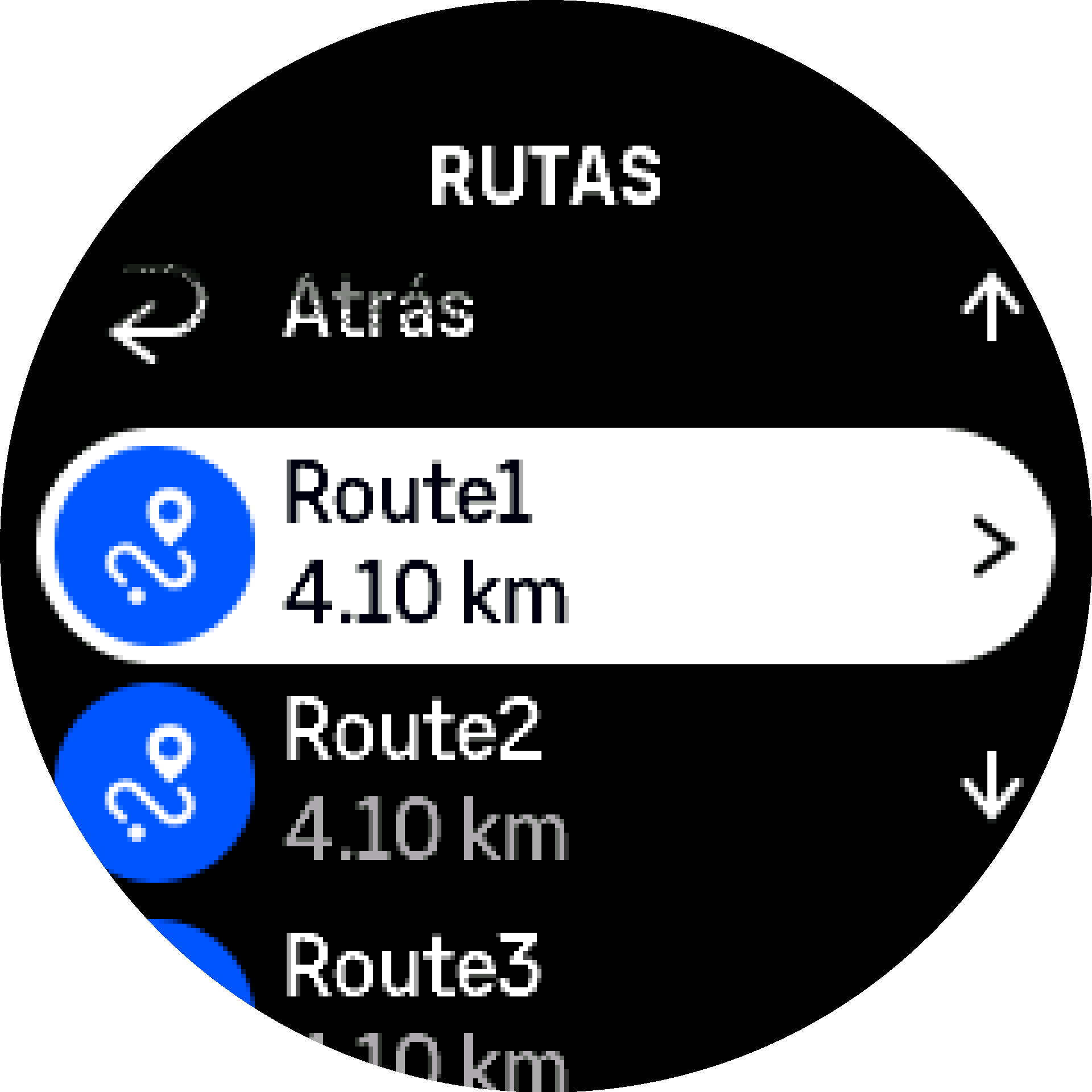

  3. Desplázate a Rutas y pulsa el botón central para abrir tu lista de rutas.
  4. Desplázate a la ruta por la que quieres navegar y pulsa el botón central.
    Lista de rutas S9PP

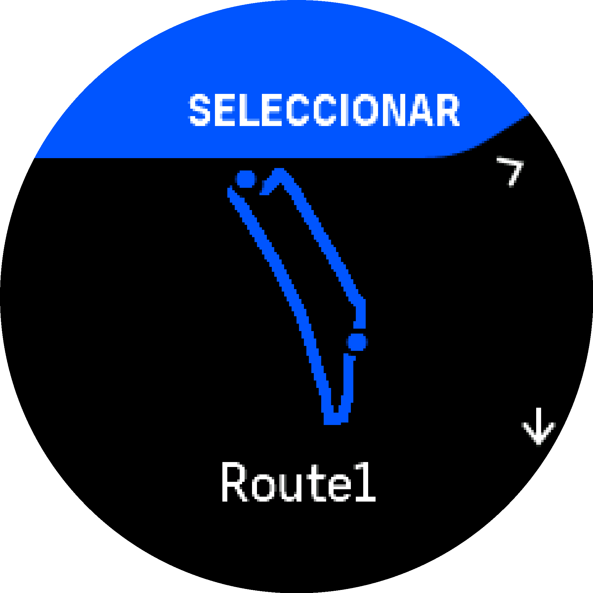

  5. Selecciona la ruta pulsando el botón superior.
  6. Selecciona Comenzar el ejercicio si quieres usar la ruta para hacer ejercicio o selecciona Solo navegación si lo único que deseas es navegar por la ruta.
