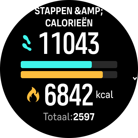

Je horloge telt stappen met behulp van een versnellingsmeter. Het totaal aantal stappen wordt 24/7 bijgehouden, ook tijdens het vastleggen van trainingen en andere activiteiten. Tijdens een aantal specifieke sporten, zoals zwemmen en fietsen, worden echter geen stappen geteld.
De bovenste waarde in de widget toont het totale aantal stappen voor die dag en de onderste waarde is de geschatte hoeveelheid actieve calorieën die je tot nu toe gedurende de dag hebt verbrand. Daaronder zie je het totaal aantal verbrande calorieën. Het totaal omvat zowel actieve calorieën als je basaal metabolisme (Basal Metabolic Rate, BMR) (zie hieronder).
StepsCal Race
De halve ringen in de widget tonen aan hoe dicht je bij je dagelijkse activiteitsdoelstellingen bent. Deze doelen kunnen worden aangepast aan je persoonlijke voorkeuren (zie hieronder).
Je kunt ook je stappen en verbrande calorieën van de afgelopen zeven dagen controleren door vanuit de widget omhoog te vegen.

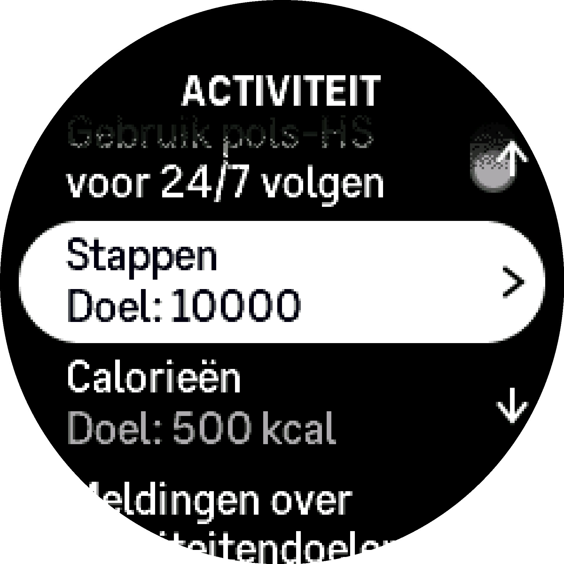

Activiteitsdoelstellingen
Je kun je dagelijkse doelen aanpassen voor zowel stappen als calorieën. Selecteer in de instellingen Activiteit om de instellingen voor de activiteitsdoelstelling te openen.
ActivityGoals S9PP
Bij het instellen van je stappendoel bepaal je het totale aantal stappen voor de dag.
