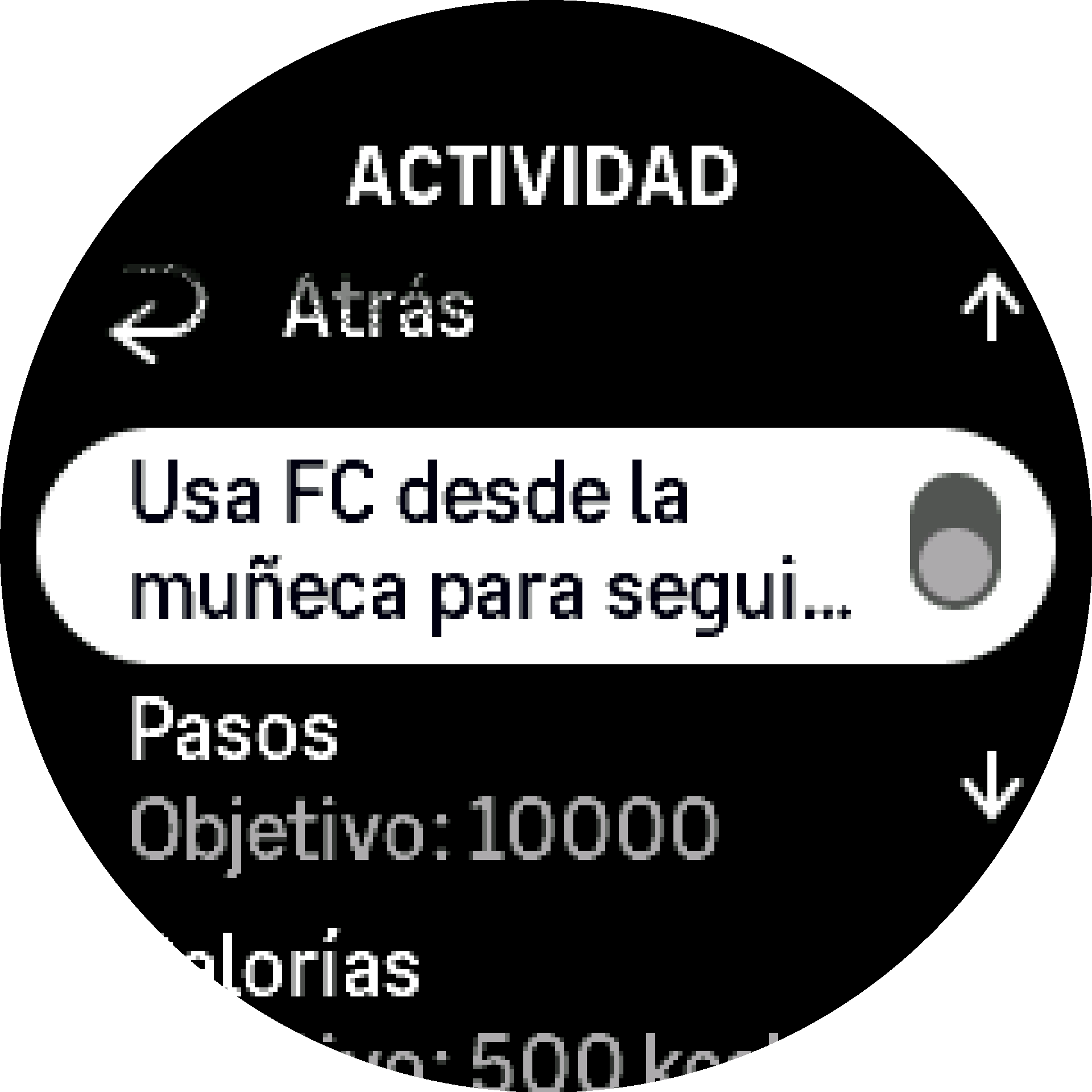

Para poder ver los valores de FC diaria en el widget, esta función debe estar activada. Puedes activarla o desactivarla desde los ajustes de Actividad o desplazarte hasta el final del widget de FC y activarla allí.
Con esta función activada, tu reloj activa el sensor de frecuencia cardíaca óptico regularmente para comprobar tu frecuencia cardíaca. Al hacerlo, aumenta levemente el consumo de batería.
Una vez activada, tu reloj necesita 24 minutos para empezar a mostrar la información de la frecuencia cardíaca.
