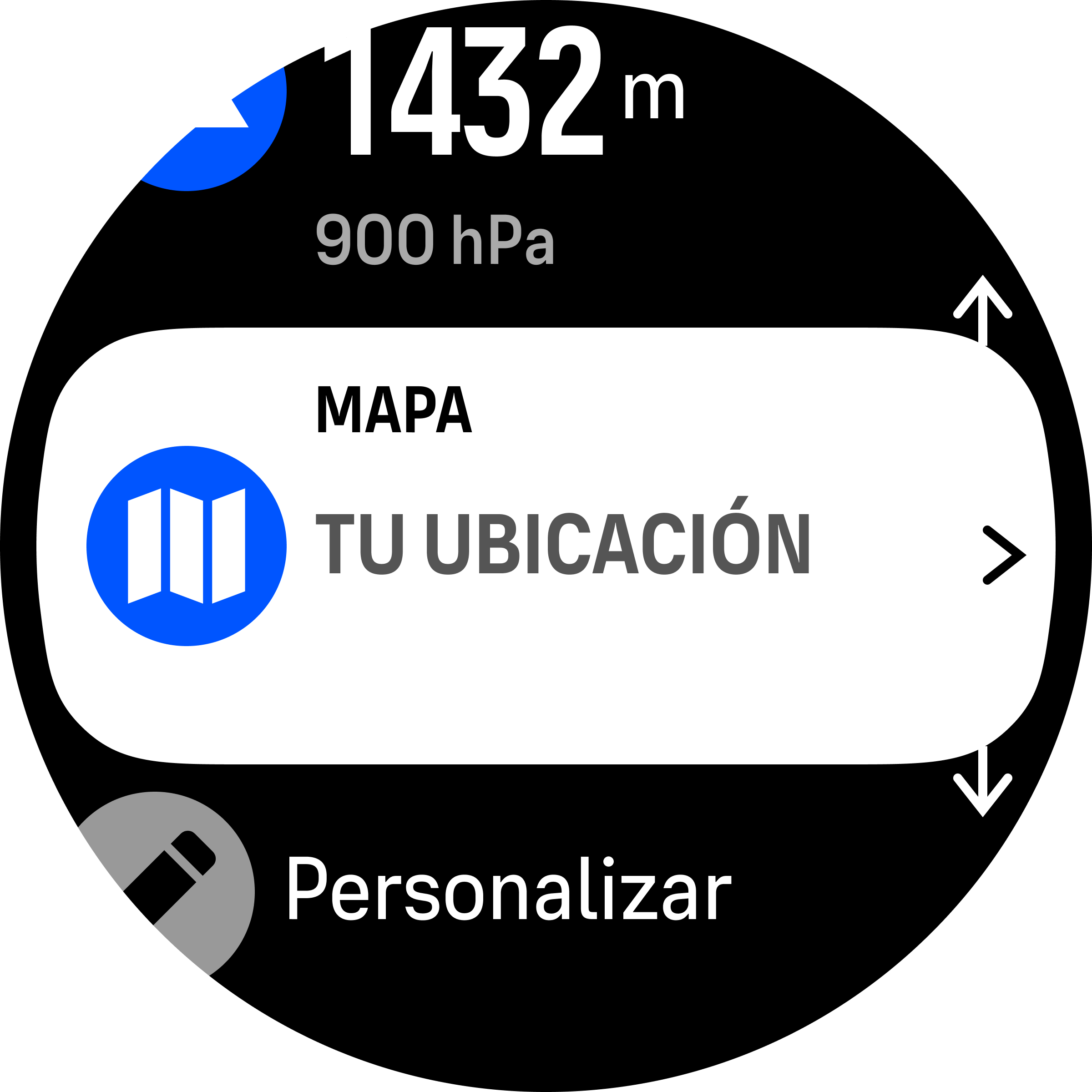

  1. Desliza el dedo hacia arriba en la esfera del reloj o pulsa el botón inferior.
    También puedes acceder a las funciones de navegación desde el widget de brújula.
  2. Selecciona Mapa.
    Elemento de menú del mapa
  3. La pantalla del mapa muestra tu ubicación actual y entorno.

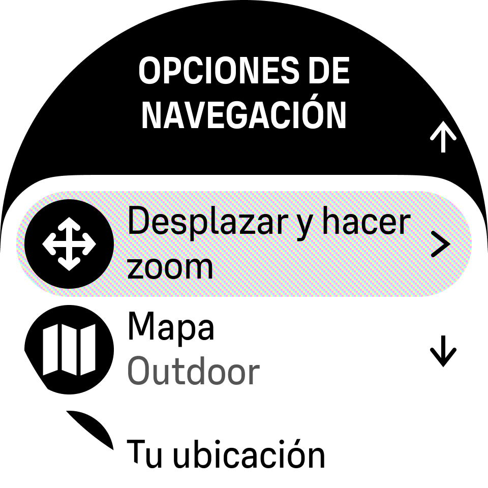

  1. Pulsa el botón inferior para abrir una lista de accesos directos. Los accesos directos te permiten acceder rápido a funciones de navegación tales como comprobar las coordenadas de tu ubicación actual o seleccionar una ruta de navegación.
    opciones de navegación Orca
