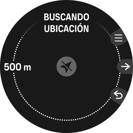

  1. Desde la esfera del reloj, desliza el dedo hacia arriba o gira la corona para ir al widget Navegación en el menú Todas las aplicaciones o en la lista de widgets seleccionados y entra en él.
  2. El reloj comienza a buscar tu ubicación actual. Una vez encontrada, la pantalla muestra una flecha que apunta al norte magnético, tu ubicación y los PDI cercanos y puntos de ruta si los hay.
    navi view

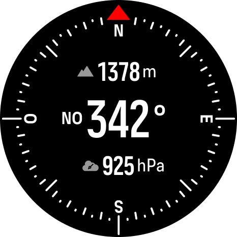

  3. Gira la corona para abrir la vista de brújula.
    compass view

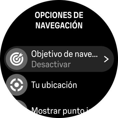

  5. Pulsa el botón superior para abrir la lista de opciones de navegación, como comprobar las coordenadas de tu ubicación actual o seleccionar una ruta de navegación.
    navigation options dilu
