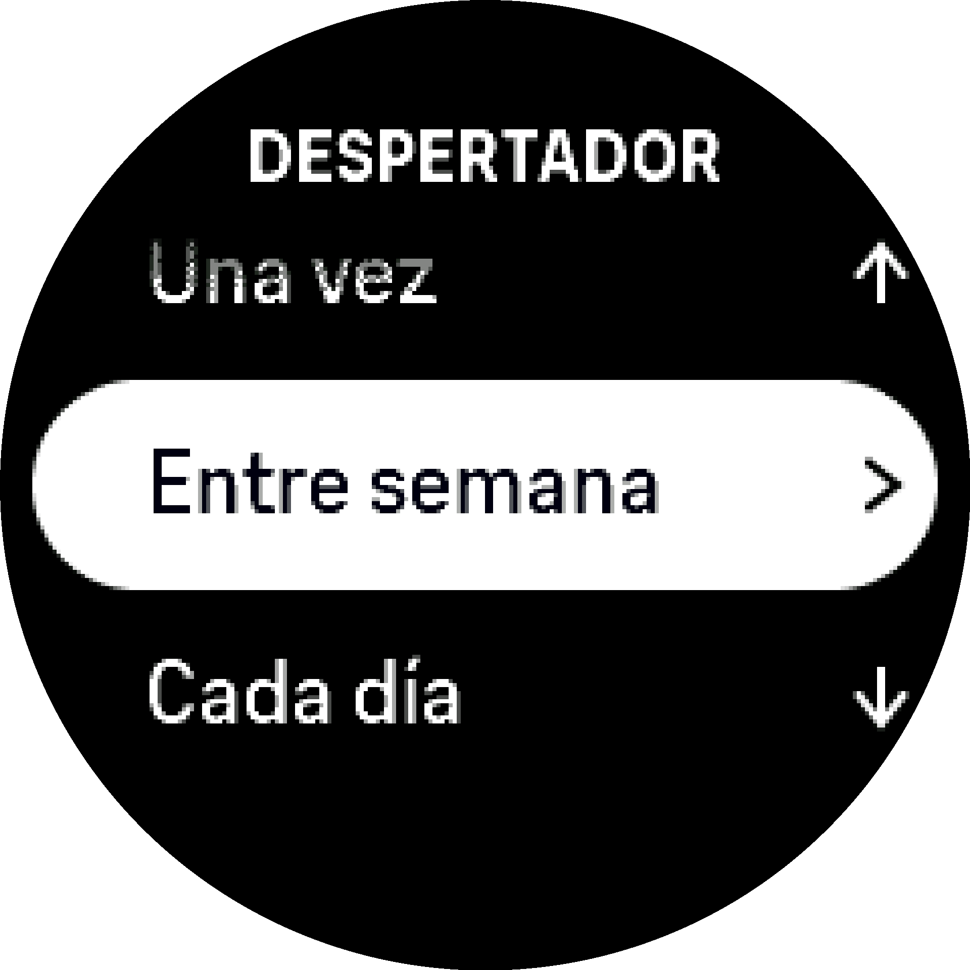

  3. Selecciona primero con qué frecuencia quieres que suene. Las opciones son:
    Una vez: la alarma suena una vez en las próximas 24 horas a la hora establecida
    Entre semana: la alarma suena a la misma hora de lunes a viernes
    Cada día: la alarma suena a la misma hora todos los días de la semana
    Ajustes de alarma paso 1 S9PP

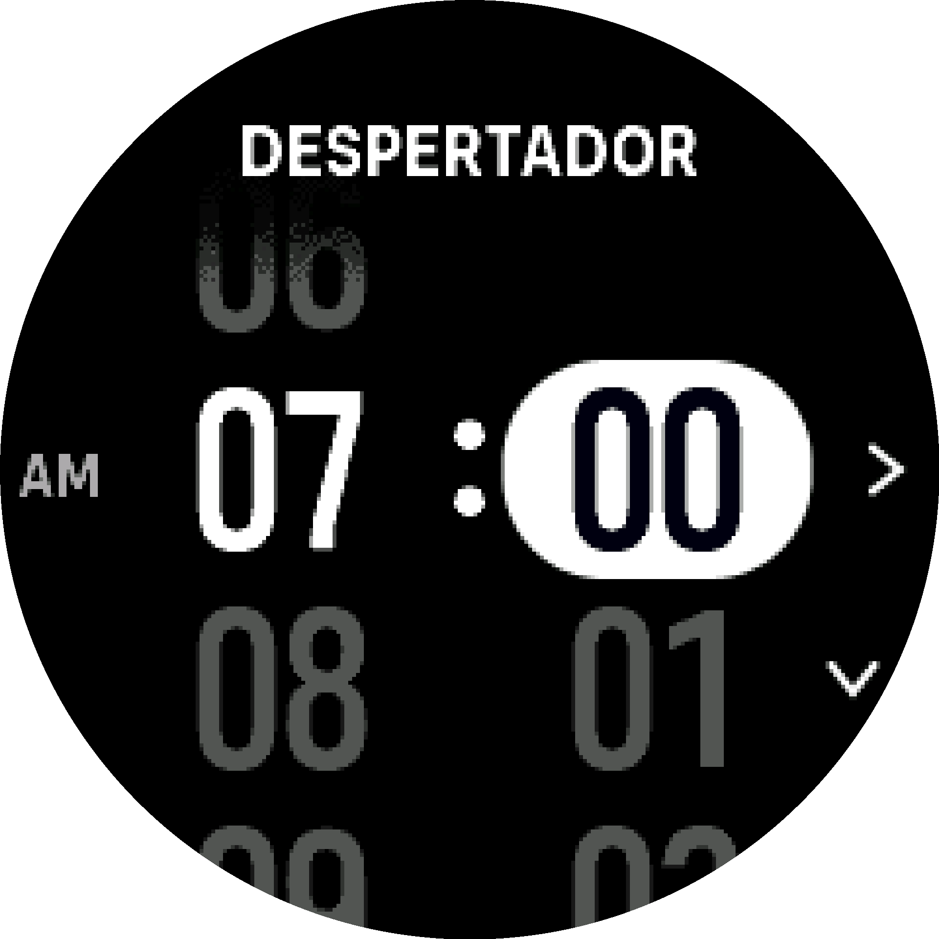

  4. Configura la hora y los minutos y sal de los ajustes.
    Ajustes de alarma paso 2 S9PP
