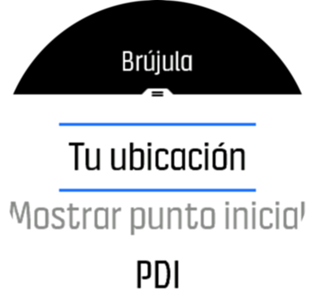

Mientras estás en la pantalla de brújula, puedes deslizar el dedo hacia arriba desde la parte inferior de la pantalla o pulsar el botón inferior para abrir una lista de accesos directos. Los accesos directos te ofrecen acceso rápido a funciones de navegación, como comprobar las coordinadas de tu ubicación actual o seleccionar una ruta para navegar.
Desliza el dedo hacia abajo o pulsa el botón superior para salir de la lista de accesos directos.

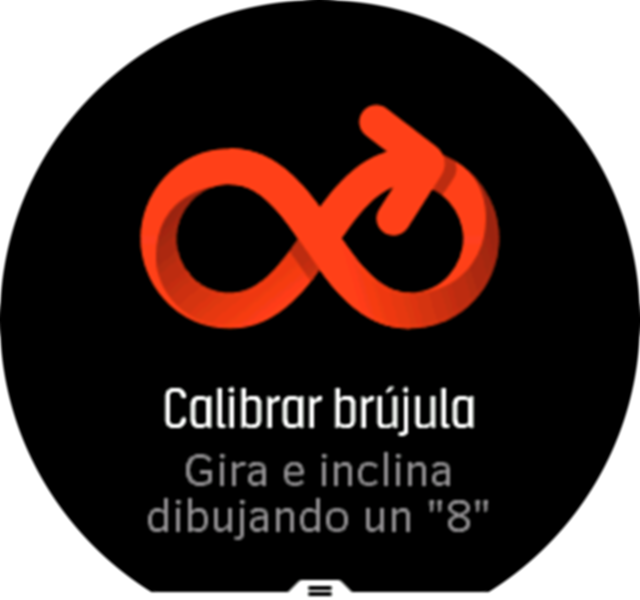

Si la brújula no está calibrada, se te pedirá que la calibres cuando entres en la pantalla de la brújula.
Si quieres recalibrar la brújula, puedes iniciar de nuevo la calibración en los ajustes, en Navegación » Ajustes navega. » Calibrar brújula.

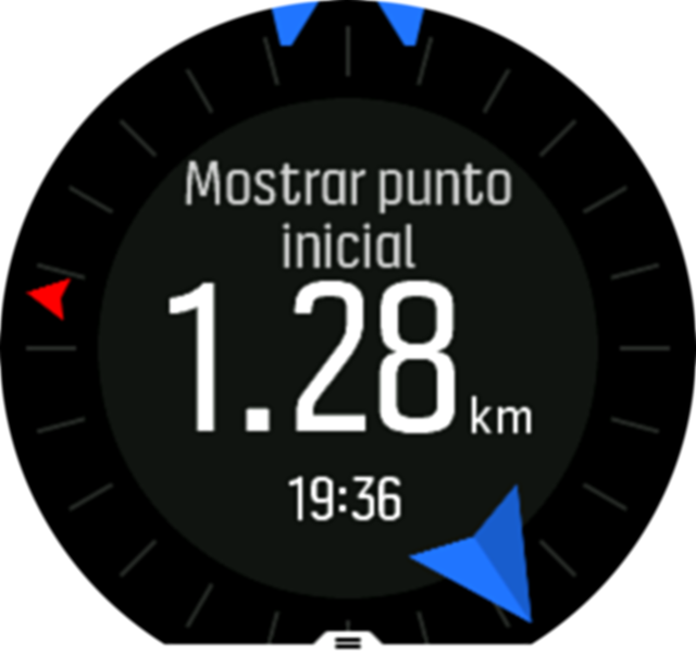

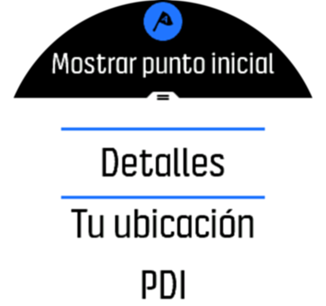

Si utilizas GPS mientras grabas una actividad, Suunto 9 Peak guarda automáticamente el punto de inicio de tu ejercicio. Con Buscar atrás, Suunto 9 Peak te puede guiar de vuelta directamente a tu punto de inicio.
Para comenzar Buscar atrás:
Desplázate hasta Buscar atrás y toca la pantalla o pulsa el botón central para seleccionar.
Las indicaciones de navegación se muestran como última pantalla del modo de deporte seleccionado.

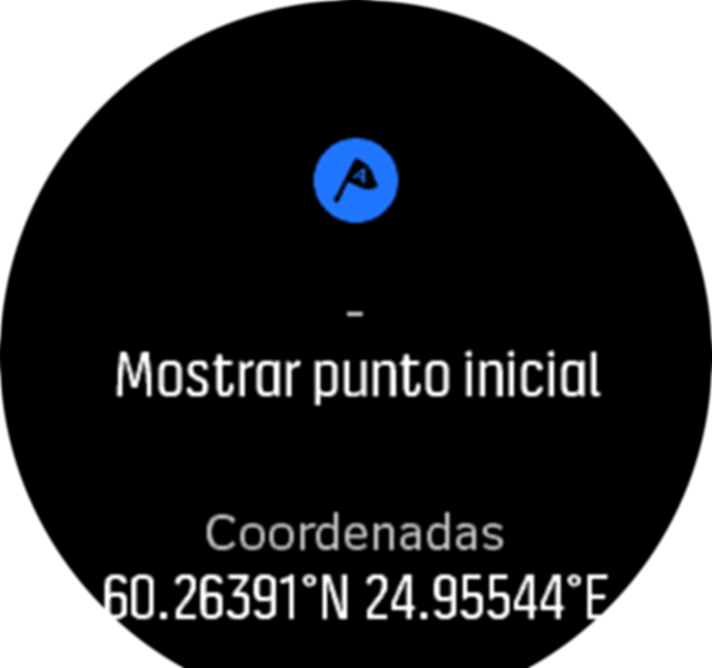

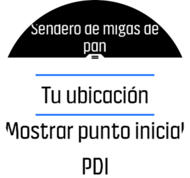

Para ver más información sobre tu posición actual:
Selecciona Detalles.
Desliza el dedo hacia arriba o pulsa el botón inferior para desplazarte por la lista.
Desliza el dedo hacia la derecha o pulsa el botón central para salir de la vista de datos.

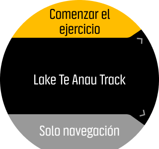

Puedes utilizar tu Suunto 9 Peak para navegar rutas. Planifica tu ruta con la app Suunto y transfiérela a tu reloj con la siguiente sincronización.
Para navegar una ruta:
Desplázate a Navegación y toca el icono o pulsa el botón central.
Desplázate a Rutas y pulsa el botón central para abrir tu lista de rutas.
Desplázate a la ruta por la que quieres navegar y pulsa el botón central.
Selecciona Comenzar el ejercicio si quieres usar la ruta para hacer ejercicio o selecciona Solo navegación si lo único que deseas es navegar por la ruta.
Si solo utilizas la ruta para navegar, no se guardará ni registrará nada en la app Suunto.
