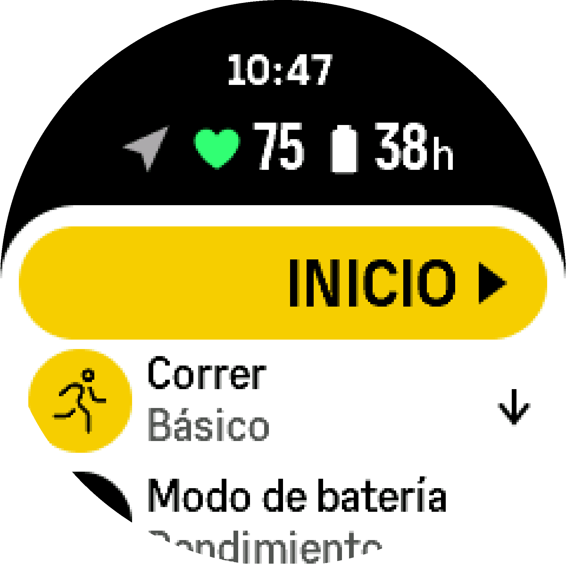

Antes de comenzar la grabación de un ejercicio (ver Grabar un ejercicio) verás una estimación de cuánta batería te queda en el modo de batería en uso.
Inicio del ejercicio 02 S9PP

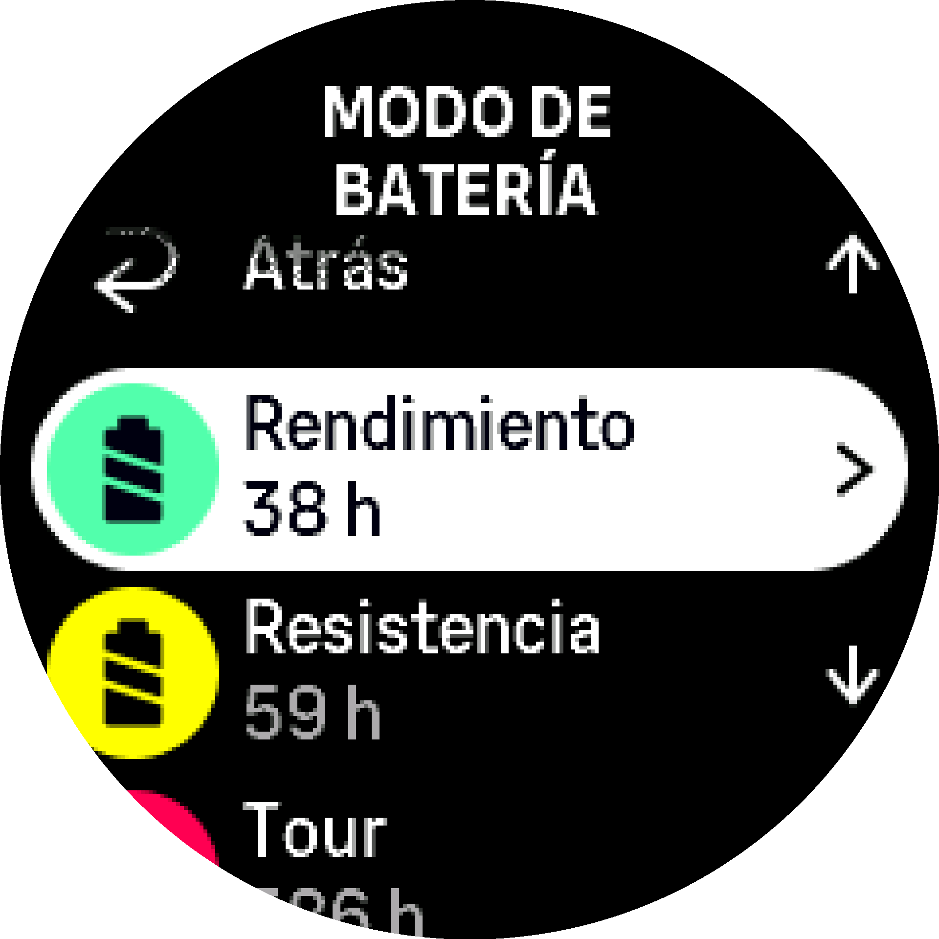

Existen cuatro modos de batería predefinidos; Rendimiento (predeterminado), Resistencia, Ultra y Tour. Al cambiar entre estos modos, se modifica la vida útil de la batería, pero también el rendimiento del reloj.
NOTA:
De manera predeterminada, el modo Tour desactiva todo seguimiento de FC (en muñeca y desde el pecho).
Mientras estás en la pantalla de inicio, desplázate hacia abajo y selecciona Modo de batería para cambiar los modos de batería y ver cómo cada modo influye en el rendimiento del reloj.
Modos de batería S9PP
Además de estos cuatro modos de batería predefinidos, puedes crear modos de batería personalizados con tus propios ajustes de preferencia. El modo personalizado es específico para ese modo de deporte, lo que te permite crear un modo de batería personalizado para cada modo de deporte.

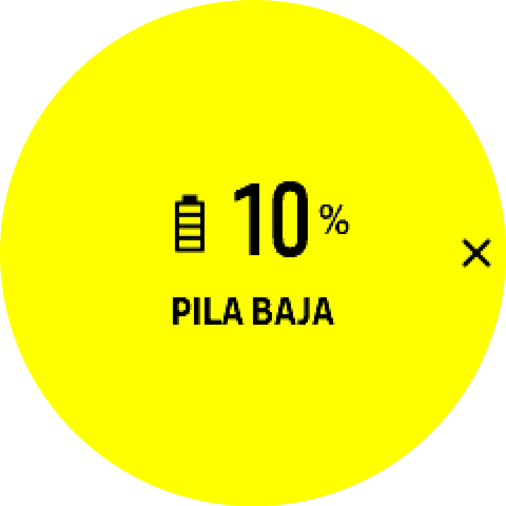

Además de los modos de batería, tu reloj utiliza recordatorios inteligentes y te ayuda a garantizar que tengas suficiente batería para tu siguiente aventura. Algunos recordatorios son preventivos y se basan, por ejemplo, en tu historial de actividad. También se te notifica, por ejemplo, cuando tu reloj advierte que te queda poca batería mientras grabas una actividad. Te sugiere automáticamente cambiar a otro modo de batería.
Tu reloj te avisará una vez cuando la batería esté al 20 % y de nuevo al llegar al 10 %.
Advertencia de batería S9PP
