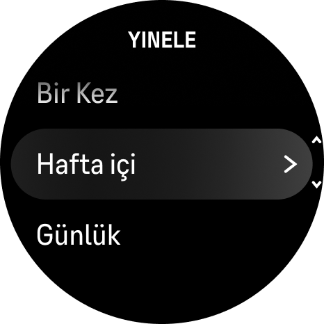

  4. Öncelikle alarmın ne sıklıkla çalacağını belirleyin. Seçenekler şunlardır:
    Bir Kez: Alarm, önümüzdeki 24 saat içinde belirlenen saatte bir kez çalar
    Hafta içi: Alarm, Pazartesi-Cuma günleri arasında aynı saatte çalar
    Günlük: Alarm, haftanın her günü aynı saatte çalar
    alarmlar Phoenix adım 2
