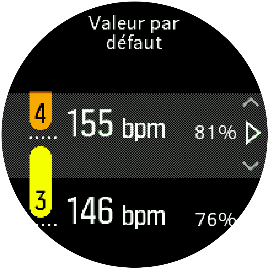

Zones de fréquence cardiaque
Les zones de fréquence cardiaque sont définies comme des plages de pourcentage basées sur votre fréquence cardiaque maximale (FC maxi.).
Par défaut, votre FC maxi. est calculée à l'aide de l'équation standard : 220 - votre âge. Si vous connaissez votre FC maximale exacte, vous devrez ajuster la valeur par défaut en conséquence.
Votre Suunto 5 Peak comporte des zones FC par défaut et spécifiques à l'activité. Les zones par défaut peuvent s'utiliser pour toutes les activités. Toutefois, pour un entraînement plus pointu, vous pouvez utiliser des zones FC spécifiques pour la course à pied et le vélo.
Définir la FC maxi.
Configurez votre FC maximale depuis les réglages de la montre dans Entraînement » Zones d'intensité » Zones par défaut.
- Sélectionnez la FC maxi. (valeur la plus élevée, bpm) et appuyez sur le bouton central.
- Sélectionnez votre nouvelle FC maxi. en appuyant sur le bouton supérieur ou inférieur droit.
- Appuyez sur le bouton central pour sélectionner la nouvelle FC maximale.
- Appuyez de façon prolongée sur le bouton central pour quitter la vue des zones FC.
Vous pouvez aussi définir votre FC maximale depuis le menu des paramètres sous Général » Personnel.
Définir les zones FC par défaut
Configurez vos zones FC depuis les réglages de la montre dans Entraînement » Zones d'intensité » Zones par défaut.
- Faites défiler l'écran vers le haut ou vers le bas avec votre doigt ou appuyez sur le bouton supérieur ou inférieur droit et appuyez sur le bouton central lorsque la zone FC que vous voulez modifier est en surbrillance.
- Sélectionnez votre nouvelle zone FC en appuyant sur le bouton supérieur ou inférieur droit.
- Appuyez sur le bouton central pour sélectionner la nouvelle valeur de FC.
Si vous sélectionnez Réinitialiser dans la vue des zones FC, ceci aura pour effet de réinitialiser les zones FC à la valeur par défaut.

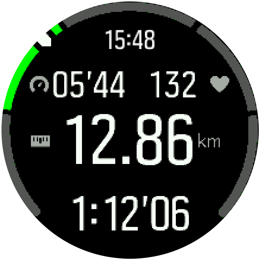

Utilisation des zones FC pendant l'exercice
Lorsque vous enregistrez un exercice (voir Enregistrer un exercice) et que vous avez sélectionné la fréquence cardiaque en tant que cible d’intensité (voir Utilisation des objectifs pendant l'exercice), une barre de zones de FC, divisée en cinq sections, s'affiche autour du bord extérieur de l’écran du mode sportif (pour tous les modes sportifs compatibles avec la FC). Sur cette jauge, la section correspondant à la zone FC dans laquelle vous vous entraînez actuellement s'allume. La petite flèche dans la jauge indique votre position dans la plage de cette zone.
Votre montre vous alerte lorsque vous atteignez la zone cible que vous avez sélectionnée. Pendant votre exercice, elle vous invite à accélérer ou à ralentir si votre fréquence cardiaque est en dehors de la zone cible sélectionnée.
Dans le récapitulatif de l'exercice, vous obtenez une décomposition du temps que vous avez passé dans chaque zone.

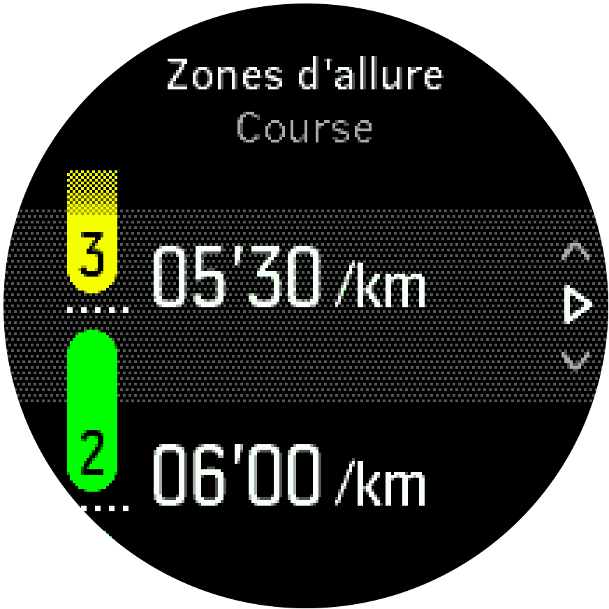

Zones d'allure
Les zones d'allure fonctionnent exactement comme les zones FC mais l'intensité de votre entraînement est déterminée à partir de votre allure plutôt qu'à partir de votre fréquence cardiaque. Les zones d'allure sont présentées en valeurs métriques ou impériales selon vos paramètres.
Suunto 5 Peak dispose de cinq zones d’allure par défaut prêtes à l’emploi. Vous pouvez également configurer vos propres zones.
Les zones d'allure sont disponibles pour la course à pied.
Définir les zones d'allure
Configurez des zones d’allure spécifiques à l'activité depuis les réglages de la montre dans Entraînement » Zones d'intensité » Zones avancées.
- Sélectionnez Course en appuyant sur le bouton central.
- Appuyez sur le bouton inférieur droit et sélectionnez les zones d’allure.
- Appuyez sur les boutons supérieur ou inférieur pour faire défiler l'affichage et appuyez sur le bouton central lorsque la zone d'allure que vous souhaitez modifier est en surbrillance.
Sélectionnez votre nouvelle zone d’allure en appuyant sur les boutons supérieur ou inférieur.
Appuyez sur le bouton central pour sélectionner la nouvelle valeur de la zone d'allure.
- Appuyez sur le bouton central et maintenez-le enfoncé pour quitter l’écran des zones d'allure.

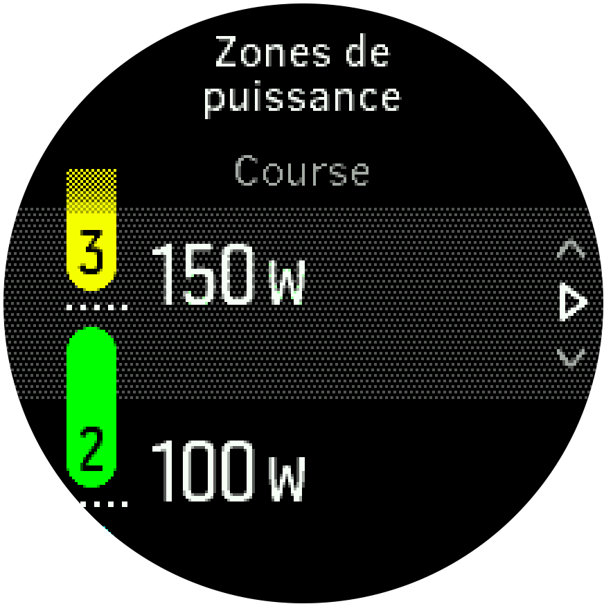

Zones de puissance
Le capteur de puissance mesure la quantité d’effort physique nécessaire pour réaliser une activité particulière. L’effort est mesuré en watts. La qualité principale d’un capteur de puissance est sa précision. Le capteur vous indique votre niveau d’effort et la puissance produite avec exactitude. Il vous permet également de facilement évaluer votre progression par l'analyse des watts.
Les zones de puissance vous permettent de vous entraîner à la puissance adaptée.
Votre Suunto 5 Peak possède cinq zones de puissance par défaut que vous pouvez utiliser, ou bien vous pouvez définir les vôtres.
Les zones de puissance sont disponibles dans tous les modes sportifs par défaut dédiés au cyclisme, au cyclisme indoor et au VTT. Pour la course à pied et le trail running, vous devez utiliser les modes sportifs « Puissance » spécifiques pour accéder aux zones de puissance. Si vous utilisez des modes sportifs personnalisés, assurez-vous qu'ils font appel à un capteur de puissance afin que vous puissiez également accéder aux zones de puissance.
Définir des zones de puissance spécifiques à l'activité
Configurez des zones de puissance spécifiques à l'activité depuis les réglages de la montre dans Entraînement » Zones d'intensité » Zones avancées.
- Sélectionnez l'activité (Course ou Cyclisme) que vous voulez modifier ou appuyez sur le bouton central lorsque l'activité voulue est en surbrillance.
- Appuyez sur le bouton inférieur droit et sélectionnez les zones de puissance.
- Appuyez sur les boutons supérieur ou inférieur droits et sélectionnez la zone de puissance que vous souhaitez modifier.
Sélectionnez votre nouvelle zone de puissance en appuyant sur les boutons supérieur ou inférieur.
Appuyez sur le bouton central pour sélectionner la nouvelle valeur de puissance.
- Appuyez sur le bouton central et maintenez-le enfoncé pour quitter la vue des zones de puissance.
