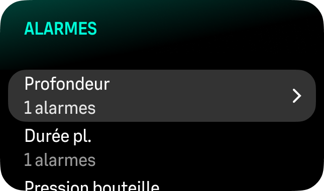

Alarmes de plongée configurables

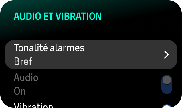

En plus des alarmes obligatoires, il existe des alarmes de pression de la bouteille, de profondeur, de durée de la plongée, de LND, de temps de gaz et de réservoir à montage latéral pouvant être configurées par l’utilisateur. Pour chaque alarme, vous pouvez choisir d’utiliser des tonalités brèves, longues ou de les désactiver. Vous pouvez choisir d’activer les alertes par vibrations en plus des tonalités, ou, si vous souhaitez mettre en sourdine toutes les tonalités, utiliser uniquement les alertes par vibrations.

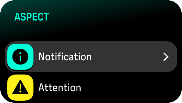

En plus des options sonores et de vibrations, vous pouvez choisir entre deux aspects : Notification (cyan) ou Attention (jaune). Vous pouvez définir un maximum de cinq alarmes pour chaque type d’alarme. Lorsqu’une alarme apparaît à l’écran, vous pouvez l’effacer en appuyant sur un bouton.

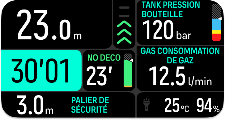

Pression bouteille

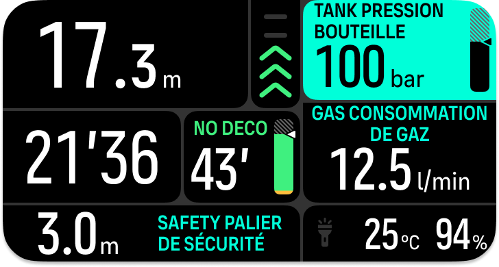

Vous pouvez définir une alarme de pression de la bouteille dont la valeur est comprise entre 51 et 360 bar (725 à 5 221 psi). Il est impossible de modifier l’alarme obligatoire de 50 bar (725 psi). Les alarmes de pression de la bouteille peuvent vous avertir lorsque vous atteignez votre pression de retour.

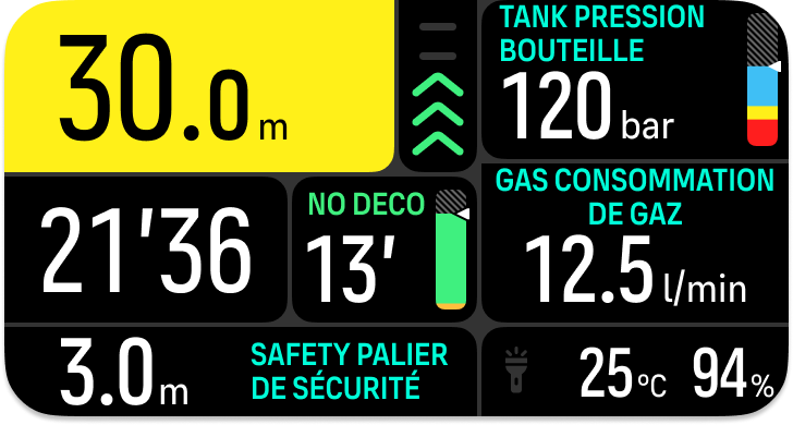

Vous pouvez définir une alarme de profondeur entre 3,0 m et 199,0 m. Les alarmes de profondeur sont pratiques à avoir surtout en plongée libre pour vous avertir des différentes phases de la plongée libre. Vous pouvez également configurer une alarme de profondeur qui vous avertit quand vous atteignez votre profondeur limite personnelle pendant la plongée.

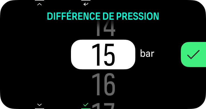

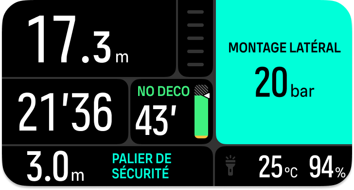

Si vous disposez de 2 Tank POD couplés au même gaz, vous pouvez définir une différence de pression afin que l’appareil vous avertisse quand changer de réservoir. Vous pouvez régler le seuil de différence de pression entre 5 et 70 bar (73-1015 psi). Une fois que la différence de pression atteint la limite définie, une alerte s’affiche dans la fenêtre commutable.
