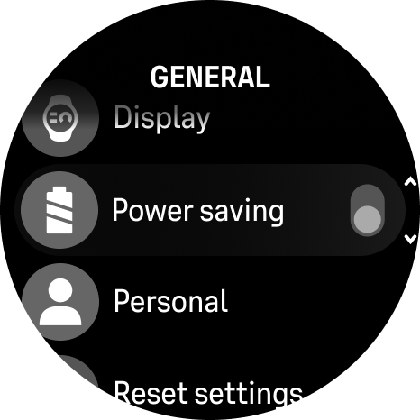

Вашият часовник има опция за пестене на заряда, която изключва всички вибрации, известията за Bluetooth и дневния сърдечен ритъм, за да удължи живота на батерията при нормално ползване. За опции за пестене на енергия по време на записи на дейности вижте Управление на заряда на батерията.
Активирайте/деактивирайте пестенето на заряда от настройките под General » Power saving или в Control panel.
пестене на заряда Phoenix
бележка:
Пестенето на заряда се активира автоматично, когато нивото на батерията достигне 10%.
