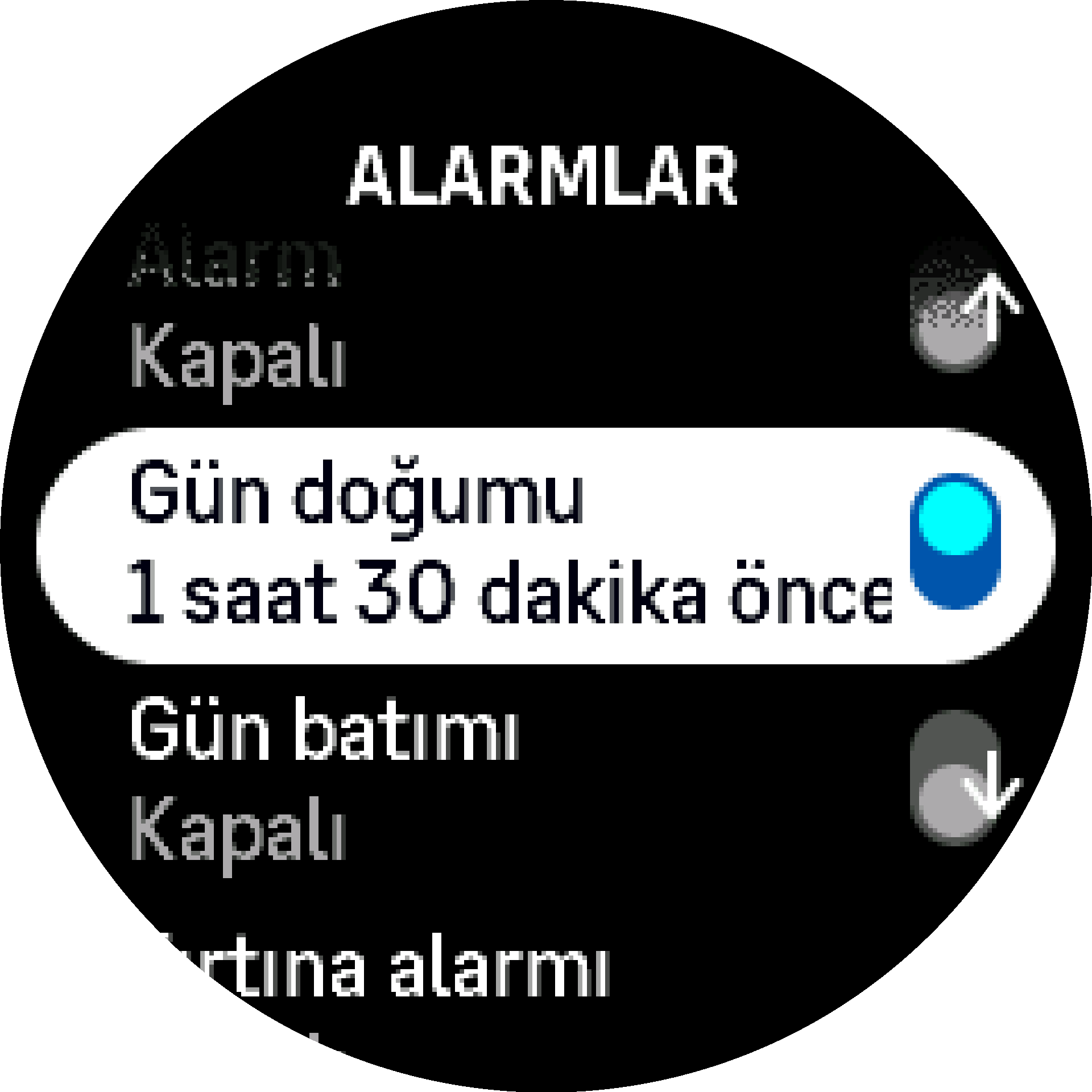

Gün doğumu/gün batımı alarmlarını ayarlamak için:
  1. Saat yüzünden, Ayarlar öğesine girmek için crown düğmesini basılı tutun.
  2. Alarmlar öğesine kaydırın ve adına dokunarak veya orta düğmeye basarak menüye girin.
  3. Ayarlamak istediğiniz alarma gidin ve adına dokunarak veya crown düğmesine basarak seçin.
    SunriseSunset alarm toggle S9PP

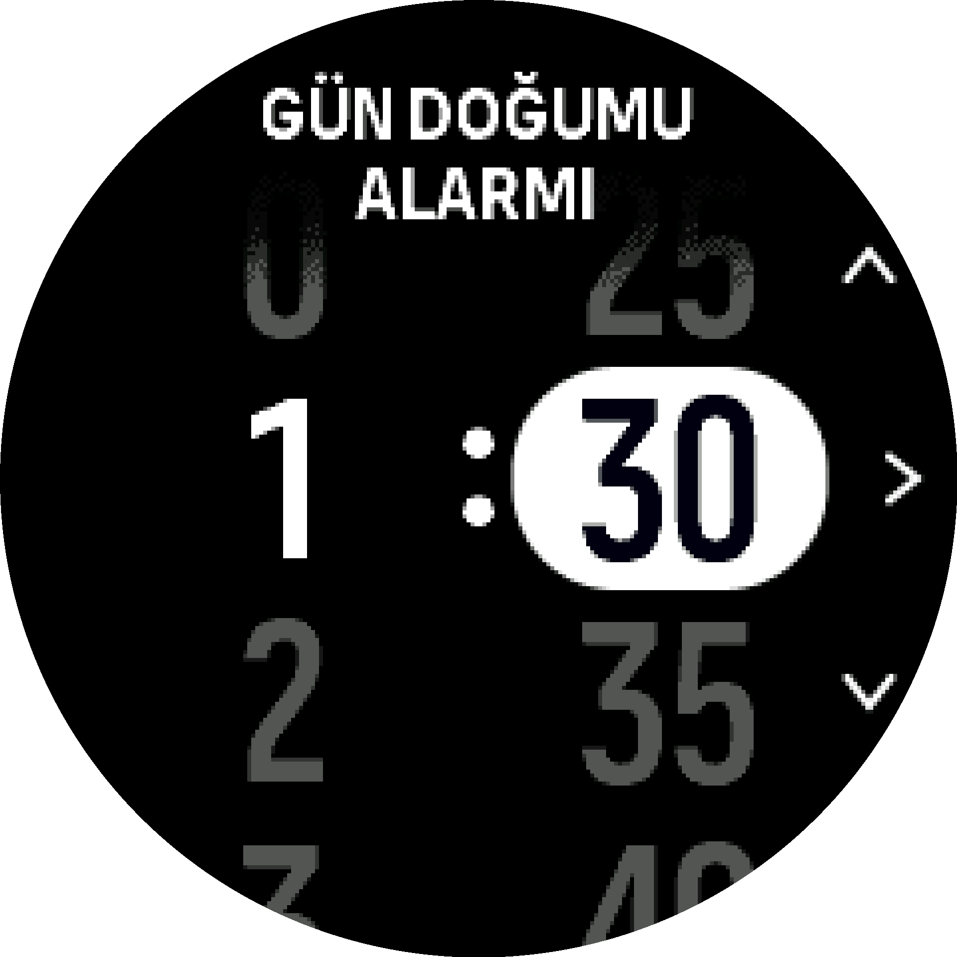

  4. Crown düğmesiyle veya ekranda yukarı ve aşağı kaydırarak yukarı ve aşağı doğru ilerleyin ve orta düğmeyle onaylayarak gün doğumu/gün batımı öncesi istenen saat ve dakikayı girin.
    Dün doğumu/gün batımı öncesi saat S9PP
  5. Onaylamak ve çıkış yapmak için orta düğmeye basın.

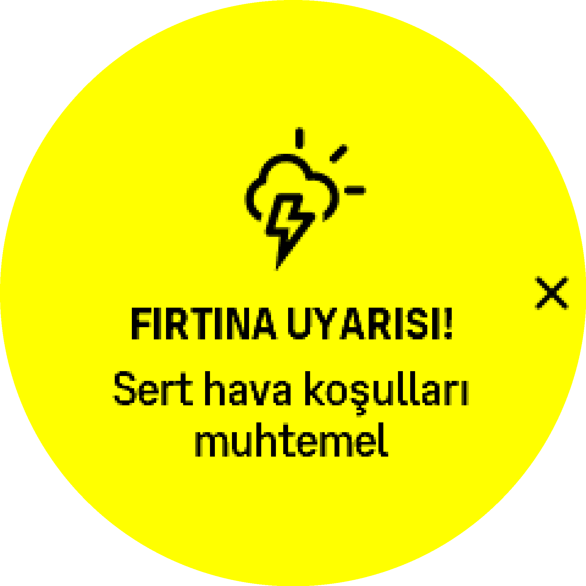

Fırtına alarmı
Barometrik basınçta belirgin bir düşüş, genel olarak fırtınanın yaklaştığını ve korunmanız gerektiğini gösterir. Fırtına alarmı etkin olduğunda, Suunto Race S alarm sesi çıkarır ve 3 saatlik bir sürede basınç 4 hPa (0,12 inHg) veya üzeri oranda düşerse bir fırtına sembolü gösterir.
Fırtına alarmını etkinleştirmek için:
  2. Alarmlar öğesine kaydırın ve adına dokunarak veya crown düğmesine basarak menüye girin.
  3. Fırtına alarmı öğesine kaydırın ve adına dokunarak veya crown düğmesine basarak etkinleştirin/devre dışı bırakın.
Fırtına alarmı duyulduğunda, herhangi bir düğmeye bastığınızda alarm sonlanır. Hiçbir düğmeye basılmazsa alarm bildirimi bir dakika boyunca devam eder. Hava koşulları durağan hale gelene kadar (basınç düşüşü yavaşladığında) fırtına sembolü ekranda kalır.
Fırtına alarmı etkinleştirme S9PP
