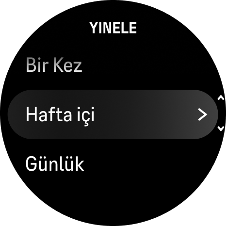

  4. Alarmın ne sıklıkla çalacağını seçin. Seçenekler şunlardır:
    Bir Kez: Alarm, önümüzdeki 24 saat içinde belirlenen saatte bir kez çalar
    Günlük: Alarm, haftanın her günü aynı saatte çalar
    Hafta içi: Alarm, Pazartesi-Cuma günleri arasında aynı saatte çalar

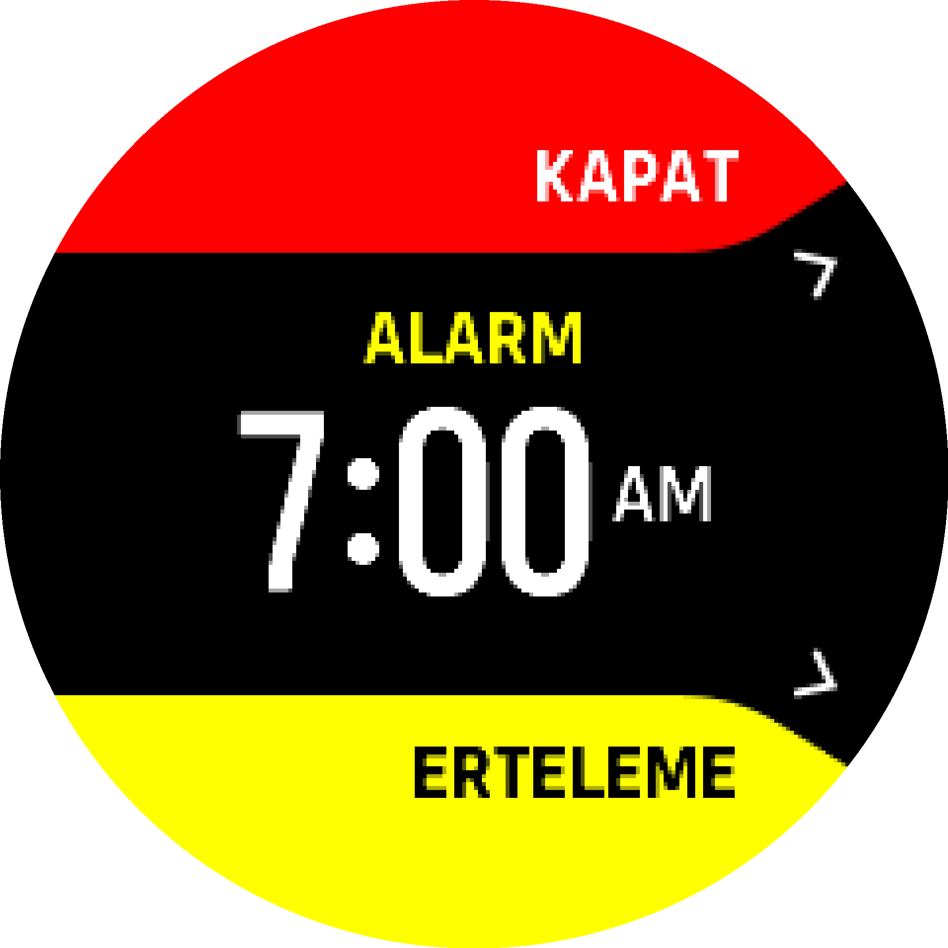

Alarm çaldığında, durdurmak için kapatabilir veya erteleme seçeneğini belirleyebilirsiniz. Erteleme süresi 10 dakikadır ve 10 kez yinelenebilir.
Alarm kapatma erteleme S9PP
Alarmın çalmaya devam etmesine izin verirseniz 30 saniye sonra otomatik olarak ertelenir.
