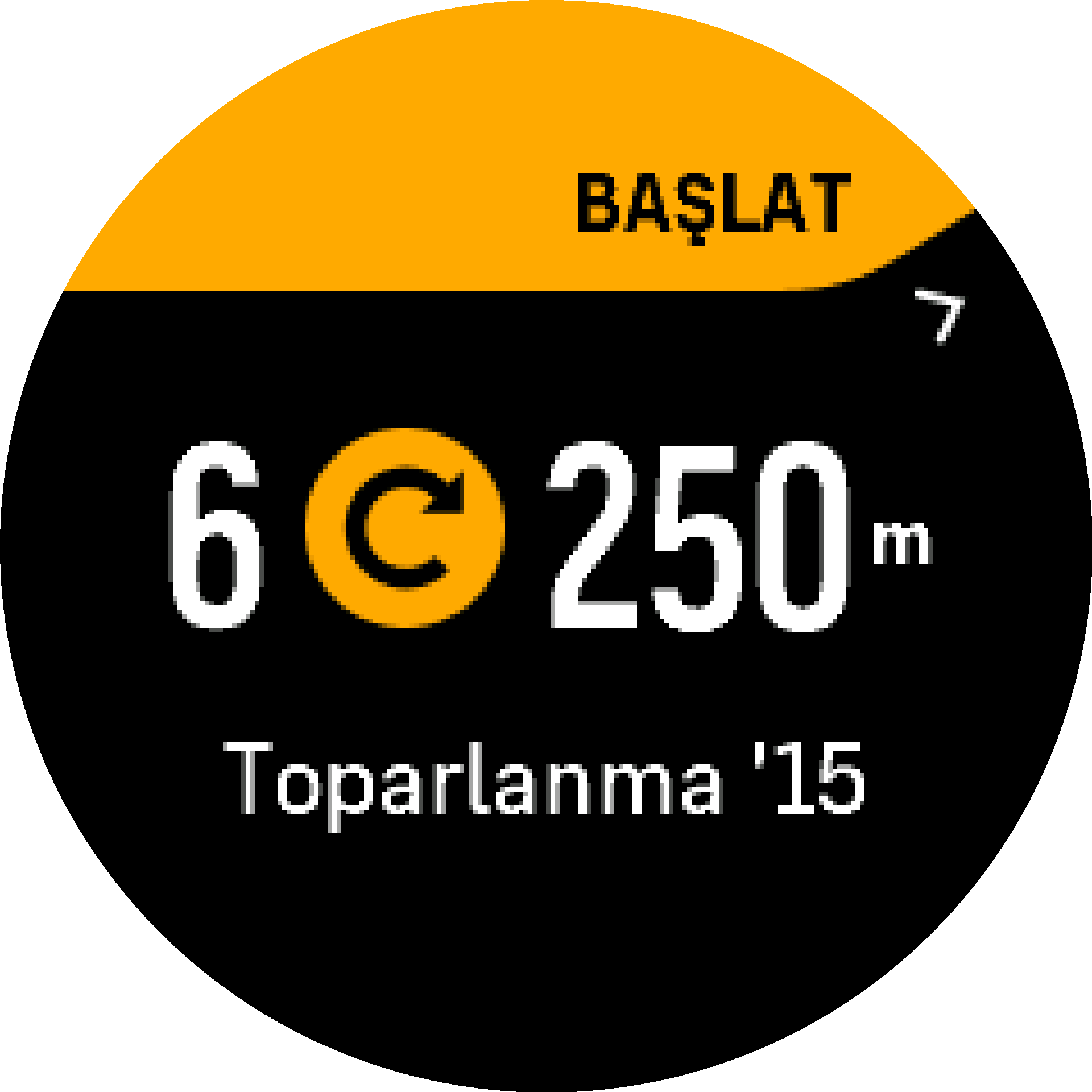

  4. Aralıklar ekranına gelinceye kadar crown düğmesine basın ve aralıklı antrenmanınızı başlatmaya hazır olduğunuzda üst düğmeye basın.
    Aralıklı antrenman başlangıcı S9PP
