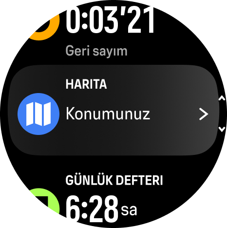

  1. Saat yüzünden ekranı yukarı kaydırın veya crown düğmesine basın.
  1. Harita öğesini seçin.
    Harita Menüsü Race
  2. Harita ekranı mevcut konumunuzu ve çevresindekileri gösterir.

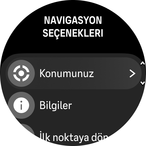

  1. Kısayol listesini açmak için alt düğmeye basın. Kısayollar, geçerli konumunuzun koordinatlarını kontrol etmek veya navigasyon yapılacak bir rota seçmek gibi navigasyonla ilgili işlemlere hızlı erişim sağlar.
    navigasyon seçenekleri Race
