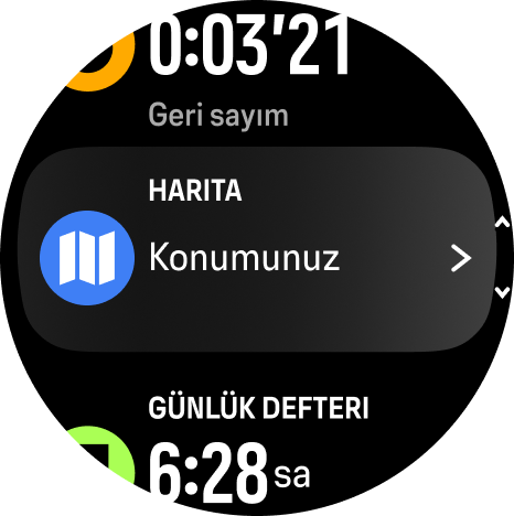

  1. Saat yüzünden, ekranı yukarı kaydırarak veya crown düğmesini çevirerek Harita öğesini seçin.
    Harita Menüsü Race

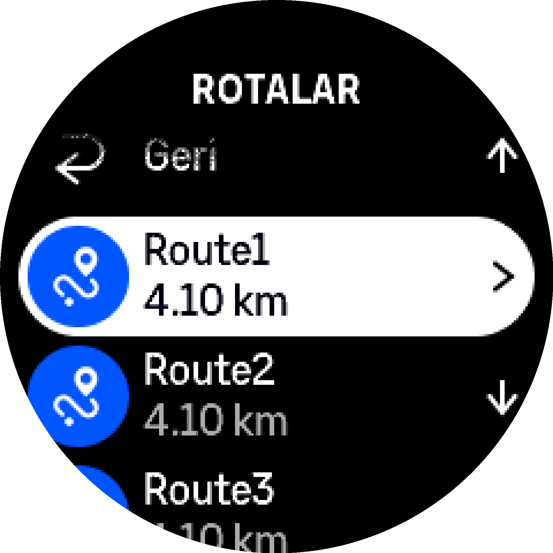

  3. Rotalar öğesine gidin ve crown düğmesine basarak rota listenizi açın.
  4. Gitmek istediğiniz rotaya gidin ve crown düğmesine basın.
    Rota listesi S9PP
  5. Üst düğmeye basarak rotayı seçin.
