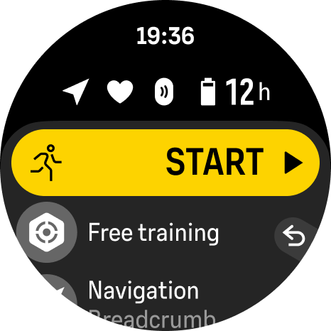

Avant de commencer l’enregistrement d’un exercice (voir Enregistrement d'un exercice), une estimation de l’autonomie restante dans le mode batterie actuellement sélectionné s’affiche.
pre ex

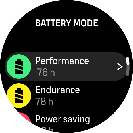

Il existe trois modes batterie prédéfinis : Performances (par défaut), Endurance et Mode Eco. Le passage de l'un de ces modes à l'autre modifiera non seulement l'autonomie de la batterie mais aussi les performances de la montre.
Dans l’affichage de démarrage, faites défiler l’écran vers le bas et sélectionnez Paramètres des exercices > Mode batterie pour changer de mode batterie et voir de quelle façon chaque mode affecte les performances de la montre.
battery mode
