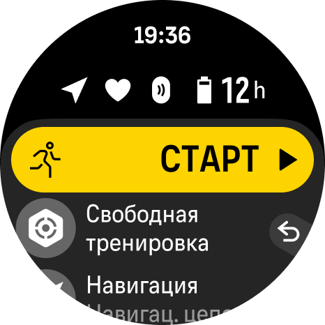

  5. Au-dessus de l'indicateur de démarrage, un ensemble d'icônes apparaît selon les équipements que vous utilisez avec le mode sportif (tels que le cardiofréquencemètre et le GPS connecté) :
    • L’icône flèche (GPS connecté) clignote en gris pendant la recherche et passe au vert dès qu’un signal est détecté.
    • L’icône cœur (fréquence cardiaque) clignote en gris pendant la recherche ; dès qu’un signal est détecté, elle est remplacée par un cœur de couleur relié à une ceinture si vous utilisez un capteur de fréquence cardiaque, ou par un cœur de couleur sans la ceinture si vous utilisez le capteur optique de fréquence cardiaque.
    • Si un POD ou des écouteurs sont couplés et connectés, leur icône est visible.
    • L’estimation de la batterie est visible. Elle vous indique pendant combien d’heures vous pouvez continuer votre séance avant épuisement de la batterie.
    Si vous utilisez un capteur de fréquence cardiaque et que seule l’icône de cœur devient verte (ce qui signifie que le capteur optique de fréquence cardiaque est actif), vérifiez que le capteur de fréquence cardiaque est appairé (voir Appairer les appareils), puis réessayez.
    Afin d’obtenir des données plus précises, nous vous recommandons d’attendre que chaque icône devienne verte avant de commencer un exercice. Démarrez l’enregistrement en sélectionnant Début.
