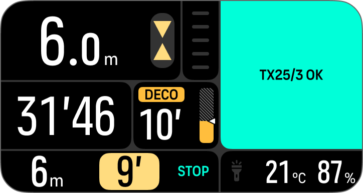

Lorsque vous plongez avec le mode Multi-gaz, le Suunto Nautic vous permet de passer d’un gaz activé à un autre depuis le menu Gaz. La liste des gaz peut comporter un maximum de cinq gaz, activés ou désactivés.
diving gas1
REMARQUE:
L’algorithme de décompression part du principe que tous les gaz activés vont être utilisés pendant la plongée et effectuera les calculs des paliers de décompression, du temps de décompression et du temps de remontée en fonction des gaz disponibles. Assurez-vous de désactiver tous les gaz que vous ne prévoyez pas d’utiliser pendant la plongée.
Lors de l’ascension, il vous est demandé de changer de gaz lorsqu’un meilleur gaz est disponible.
diving gas2
Par exemple, vous pouvez disposer des gaz suivants lorsque vous plongez à 40 m (131,2 ft) :
  • Nitrox 26 % (ppO2 1,4) (gaz de fond)
  • Nitrox 50 % (ppO2 1,62) (gaz de décompression)
  • Nitrox 99 % (ppO2 1,62) (gaz de décompression)
Lors de la remontée, il vous est demandé de changer de gaz à 22 m (72 ft) et 6 m (20 ft) selon la profondeur maximale d’utilisation (PMU) du gaz. La notification de changement de gaz apparaîtra dans la fenêtre commutable et appuyer sur un bouton affichera la liste des gaz, en haut de laquelle figurera le gaz recommandé. Confirmez le nouveau gaz en appuyant sur le bouton central. Si vous ne souhaitez pas procéder au changement de gaz suggéré, vous pouvez rejeter cette recommandation. La suggestion de gaz sera ignorée jusqu’à la prochaine PMU possible pour un gaz activé.
Une fois la plongée terminée, le gaz comportant la valeur d’O2 la plus faible sera votre gaz actif pour la prochaine plongée.
