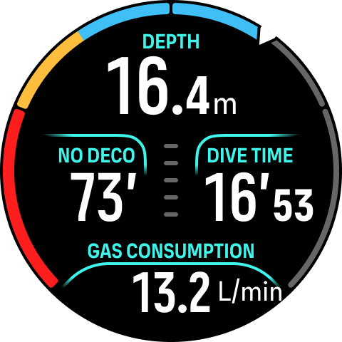

Vous pouvez suivre votre consommation de gaz en temps réel pendant votre plongée depuis la fenêtre commutable de l'écran de la montre. Il est également possible de consulter votre consommation de gaz moyenne pendant la plongée dans le récapitulatif de la plongée de l’appareil et l’appli Suunto.
Les données Consommation de gaz visibles à l’écran correspondent à votre taux de consommation de gaz en temps réel pendant une plongée en fonction de votre profondeur. Pour calculer votre fréquence respiratoire personnelle, le Suunto Nautic S s’appuie sur votre volume respiratoire par minute (VRM), qui correspond au volume de gaz inspiré dans vos poumons chaque minute, mesuré en L/min ou ft³/min. Pour obtenir une mesure précise de votre consommation de gaz, vous devez définir le volume de la bouteille du gaz utilisée dans le menu Modifier gaz. Voir Modifier le gaz. Le volume de la bouteille par défaut est de 12 L (80 ft³)
gas consumption screengas consumption summary
