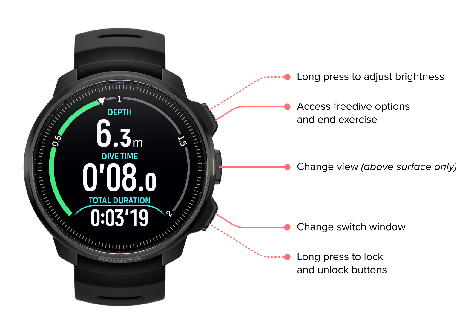

Functie van de knoppen tijdens freediving
De Suunto Nautic S heeft drie knoppen, elk met een andere functie naargelang je ze tijdens het freediven kort of lang indrukt.
In de modus Freediving hebben de knoppen de volgende functies:
  • Bovenste knop lang indrukken: Helderheid aanpassen (Laag/Gemiddeld/Hoog)
  • Bovenste knop kort indrukken: het menu met freedive-opties openen om de training te stoppen, de zaklamp te gebruiken of de training te verwijderen.
    OPMERKING:
    Het menu kan onder water niet geopend worden.
  • Middelste knop kort indrukken: weergave wijzigen (alleen boven water)
  • Onderste knop kort indrukken: item schakelvenster wisselen
  • Onderste knop lang indrukken: knoppen vergrendelen en ontgrendelen
    Zie Knop- en schermvergrendeling.
