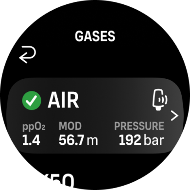

  2. Selecteer in het menu Gassen het gasmengsel dat je aan de Tank POD wilt koppelen.

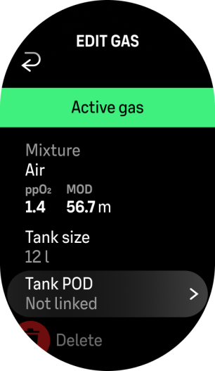

  3. Ga naar de weergave Gas bewerken en scrol naar de instelling Tank POD.
    6.1 how edit gas

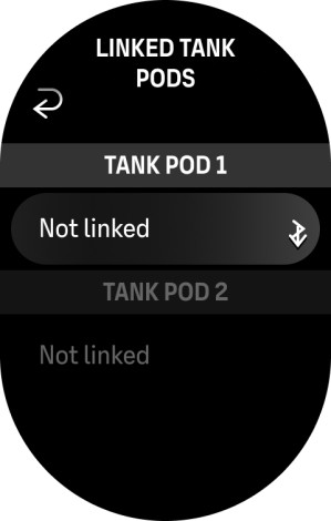

  4. Als je met één tank duikt, voeg je de Tank-POD aan de sleuf 'Tank POD 1' toe en ga je verder met stap 5. Als je met de zijbevestiging duikt en je een tweede Tank POD aan hetzelfde gas wilt koppelen, volg je dezelfde procedure voor de sleuf 'Tank POD 2'.
    6.1 how linked tank pod

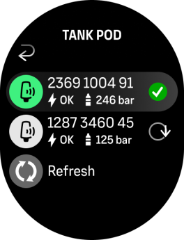

  1. Controleer of de Tank POD geactiveerd en binnen bereik is. Selecteer het serienummer van je Tank POD in de lijst.
    6.1 how tank pod
Als je de Tank POD hebt gekoppeld met meerdere gassen, controleer dan vóór de duik of het juiste gasmengsel is geselecteerd en de Tank POD is gekoppeld. In de hoofdweergaven van de duik wordt de druk van slechts één fles getoond
6.1 how gas
WAARSCHUWING:
Als meerdere duikers gebruikmaken van een Tank POD, moet je vóór de duik altijd controleren of het POD-nummer van het geselecteerde gasmengsel gelijk is aan het serienummer op je POD.
OPMERKING:
Het serienummer staat op het metaal aan de onderzijde en ook op de kap van de Tank POD.
