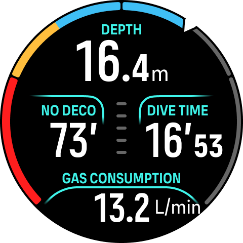

Je kunt de daadwerkelijke gasdruk tijdens de duik in de gaten houden in het schakelvenster in de tijdweergave. In het overzicht van de duik op het apparaat en in de Suunto app zie je ook het gemiddelde gasverbruik..
Het Gasverbruik op het scherm is het daadwerkelijke verbruik van een gasmengsel tijdens de duik op de huidige diepte. Om je persoonlijke ademfrequentie te berekenen, gebruikt de Suunto Nautic S het ademminuutvolume. Dit is de hoeveelheid gas die je longen per minuut verwerken, gemeten in L/min of kub. ft/min. Met het oog op een correct gasverbruik moet je in het menu Gas bewerken de grootte van de fles instellen. Zie Gas bewerken. Standaard wordt uitgegaan van een fles met een inhoud van 12 liter (80 cu ft).
gas consumption screengas consumption summary
Dit is de formule voor ademminuutvolume waarmee in de Suunto Nautic S het gasverbruik tijdens de duik wordt berekend:
De berekening is gebaseerd op de daadwerkelijke diepte en de hoeveelheid gas (atmosferische druk) die gemiddeld wordt gebruikt in een tijdvenster variërend van 50 tot 170 seconden.
