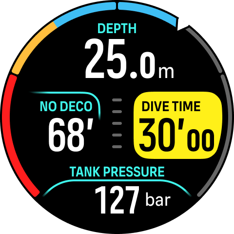

Een alarm is alleen hoorbaar of voelbaar, maar wordt ook in het scherm weergegeven. Dat kan op twee manieren: Melding (cyaan) of Waarschuwing (geel). Per configureerbaar alarm kun je maximaal vijf alarmen instellen. Zodra een alarm wordt afgegeven, kun je het wissen door op een knop te drukken.

Duiktijd
Een duiktijdalarm kan worden ingesteld in minuten en seconden met een maximum van 99 minuten.
divetime alarm

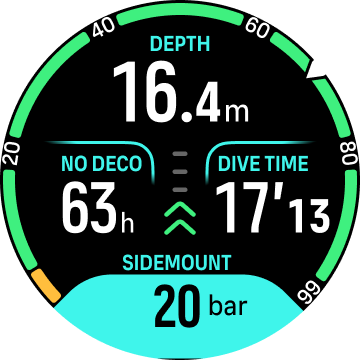

Zijbevestiging
Als je 2 Tank POD's aan hetzelfde gas hebt gekoppeld, kun je een drukverschil definiëren zodat het apparaat je waarschuwt als je van tank moet wisselen. Je kunt de drempelwaarde voor het drukverschil instellen op een waarde tussen 5 en 70 bar (73-1015 psi). Zodra het drukverschil de ingestelde limiet bereikt, wordt er een waarschuwing in het schakelvenster weergegeven.
7 sidemount
