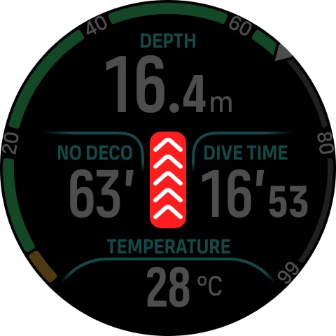

alarm ascent speedJe stijgt gedurende vijf seconden of langer sneller op dan veilig is (maximaal 10 meter (33 ft) per minuut).Blijf binnen de groene indicatie van de opstijgsnelheid. Wees alert op symptomen van DCS. Duik de volgende duiken extra behoudend.

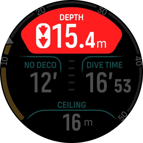

alarm ceiling brokenHet decompressieplafond is tijdens een decompressieduik met meer dan 0,6 meter (2 ft) overschreden.Daal af tot onder het aangegeven plafond.

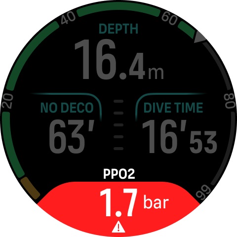

alarm ppo2De partiële zuurstofdruk is hoger dan de maximale limiet (>1.6).Stijg onmiddellijk op of wissel naar een gasmengsel met een lager zuurstofpercentage.

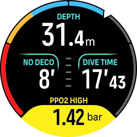

ppo2 alarm setDe partiële zuurstofdruk overschrijdt de voor het gas ingestelde limiet.Stijg onmiddellijk op of wissel naar een gasmengsel met een lager zuurstofpercentage.

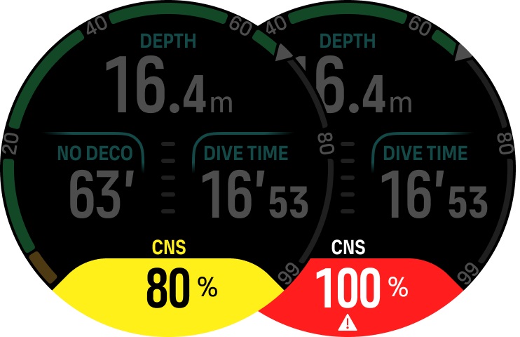

alarm cnsZuurstofvergiftiging van het centrale zenuwstelsel (CNS) op 80% of 100% van de limiet.Wissel naar een gasmengsel met een lagere ppO2 of ga minder diep (binnen decompressieplafond).

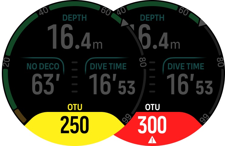

alarm otu80% of 100% van de aanbevolen dagelijkse OTU-limiet bereikt.Wissel naar een gasmengsel met een lagere ppO2 of ga minder diep (binnen decompressieplafond).

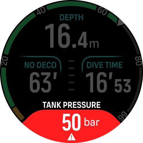

alarm tank pressureTankdruk is onder 50 bar (725 psi).Wissel naar een gasmengsel met een hogere tankdruk of stijg op naar de diepte van de veiligheidsstop en beëindig de duik.

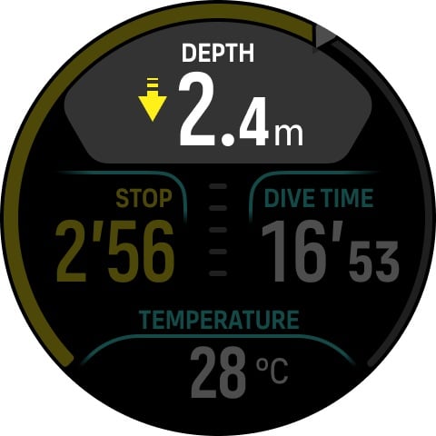

alarm safety stop brokenNiet binnen het venster van de veiligheidsstop.Blijf binnen het venster van de veiligheidsstop – tussen 3 meter en 6 meter.

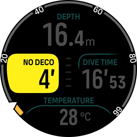

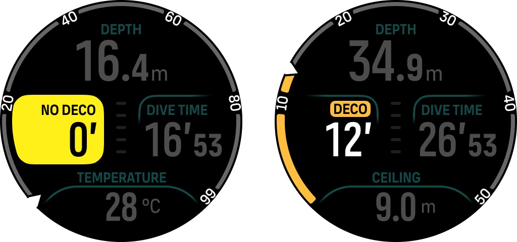

alarm ndlDe geen-decompressielimiet (NDL) is minder dan 5 minuten.Ga minder diep om verplichte decompressiestops te vermijden.

ndl alarmJe geen-decompressielimiet (NDL) is nu 0 minuten – decompressiestops zijn verplicht.Maak de decompressiestops die de duikcomputer aangeeft, en overschrijd de diepte van het plafond niet.
