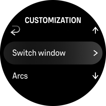

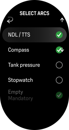

Je kunt de informatie aanpassen die wordt weergegeven in het schakelvenster en op de bogen onder Duikopties > Aanpassing
4.5 customization select arcs

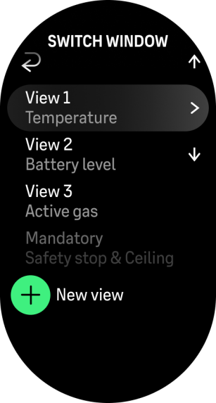

De lijst van het schakelvenster toont alle gegevens die momenteel aan het schakelvenster zijn toegewezen. Selecteer een weergave om deze te bewerken. De optie 'Nieuwe weergave toevoegen' is beschikbaar aan de onderkant (tenzij het maximum van 10 weergaven is bereikt).
4.5 customization switch window
OPMERKING:
Je moet ten minste één item in de lijst hebben.
De gebruiker kan een of meerdere bogen in- of uitschakelen. Er is altijd een lege boog opgenomen.
4.5 customization
