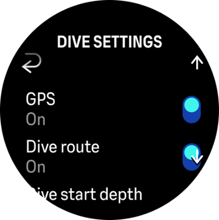

Duikinstellingen
Voor Duikinstellingen scrol je omlaag in het pre-dive-scherm.
dive settings seal
GPS
Om het start- en eindpunt van de duik te markeren en de duikroute nauwgezetter in kaart te brengen, moet je gps inschakelen in de Duikinstellingen. Let op dat het gps-pijltje voordat je de duik start, groen is - alleen dan wordt de locatie nauwkeurig bepaald. Suunto adviseert om de duik altijd te starten in het pre-dive-scherm.
OPMERKING:
Start je de duik met de automatische-startfunctie vanuit een ander scherm, dan wordt het gps-signaal niet gevonden.
Duikroute
Je kunt de duikroute volgen met de Suunto Nautic S. De route onder water wordt geregistreerd met gps, de versnellingsmeter, de gyroscoop, de magnetometer en de druksensor. Het algoritme is ontwikkeld aan de hand van een grote hoeveelheid gegevens van echte duiken, data-analyse en machine learning.
Om de route onder water tijdens de duik te kunnen vastleggen, moeten zowel GPS- als de Duikroute-instellingen ingeschakeld zijn. De duikroute is niet zichtbaar in je duikcomputer. De route wordt gesynchroniseerd naar je logboek in de Suunto app zodra de duikcomputer weer verbonden is met je mobiele telefoon.
Het signaal voor registratie van de duikroute kan in de volgende situaties wegvallen: in een overhead-omgeving zoals een grot of wrak, in een binnenzwembad of als het gps-signaal slecht is of ontbreekt.
OPMERKING:
Om de duikroute vast te leggen moet je de duik starten vanuit het pre-dive-scherm. Het gps-signaal moet groen branden. Zie Pre-dive-scherm.
OPMERKING:
Synchronisatie van de duikroute naar de Suunto app kan even duren vanwege de grote hoeveelheid gegevens.
Startdiepte duik
Stel de diepte in waarop de registratie van de duik start en eindigt. De standaarddiepte is 1,2 meter (4 ft) en de maximale diepte is 3,0 meter (9,8 ft).
dive start depth
Eindtijd duik
Zodra je ondieper komt dan de ingestelde startdiepte voor de duik, berekent de Suunto Nautic S de verstreken tijd aan de oppervlakte. Je kunt de gewenste tijd instellen onder Eindtijd duik. Zodra deze tijd is verstreken, wordt de duik automatisch beëindigd. Als je voor de ingestelde eindtijd de duik hervat, loopt de duik door. Je kunt de tijd instellen tussen 1 en 10 minuten. De standaardinstelling is 5 minuten.
Stel een langere eindtijd in wanneer je bijvoorbeeld instructeur bent en tijdens de duik aan de oppervlakte wilt kunnen communiceren. Stel een kortere tijd in als je de samenvatting van de duik sneller wilt kunnen zien.
dive end time
OPMERKING:
Als je boven water komt en binnen de ingestelde tijd weer onder water gaat, ziet de Suunto Nautic S het als één duik.

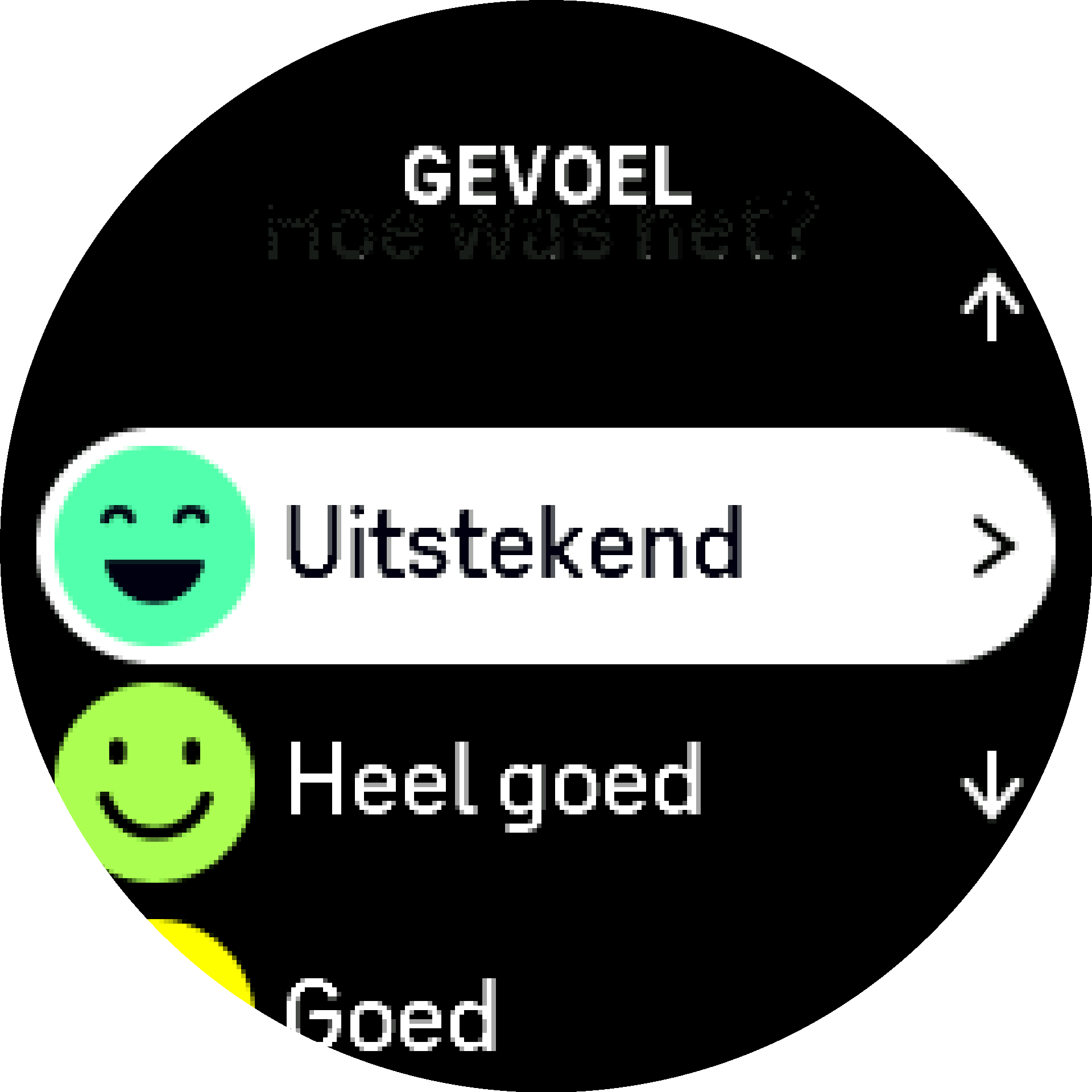

Gevoel
Als je regelmatig traint, is opvolgen hoe je je na elke sessie voelt een belangrijke indicator van je algehele lichamelijke conditie. Een coach of een personal trainer kan ook gebruik maken van je gevoelstrend om je voortgang over een bepaalde periode te volgen.
Er zijn vijf graden van gevoel om uit te kiezen:
  • Matig
  • Gemiddeld
  • Goed
  • Heel goed
  • Uitstekend
Wat deze opties nu precies betekenen is aan jou (en je coach) om te beslissen. Het belangrijkste is dat je ze consequent gebruikt.
Voor elke training kun je in het horloge opnemen hoe je je direct na het stoppen van de opname voelt door de vraag 'Hoe was het?' te beantwoorden.
Feeling how was it S9PP
Je kunt het antwoord op de vraag overslaan door op de middelste knop te drukken.
