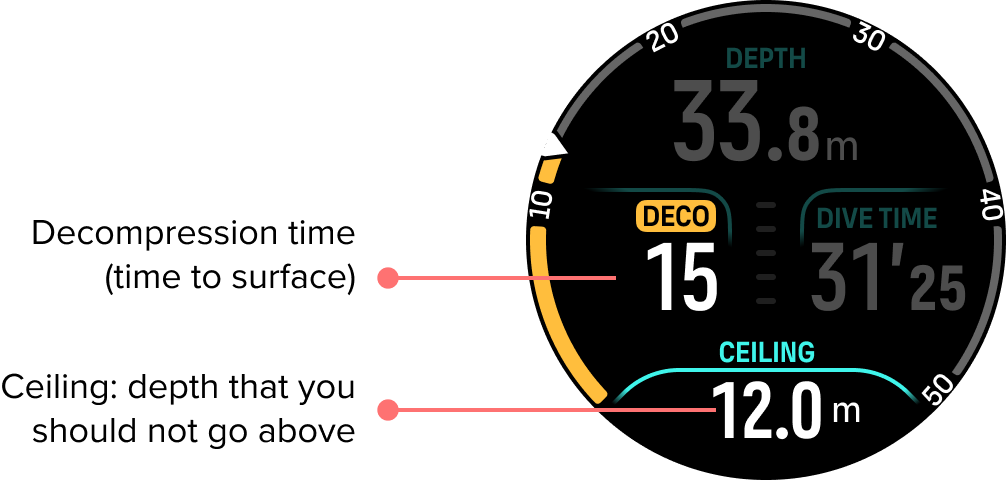

Zodra de No deco-tijd 0 min is, verschijnt in het display de Deco-tijd. Het plafond wordt getoond in het schakelvenster en de boog kleurt oranje en geeft dezelfde decotijd weer. Ook wordt er een alarm geactiveerd. Dit alarm bevestig je door op een knop te drukken.
decompression dives no deco time2
Deco tijd is de aanbevolen opstijgtijd naar de oppervlakte in minuten (TTS).

Het plafond is de diepte van de eerste decompressiestop.
deco ceiling
