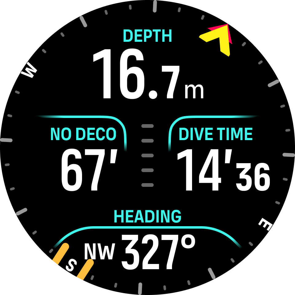

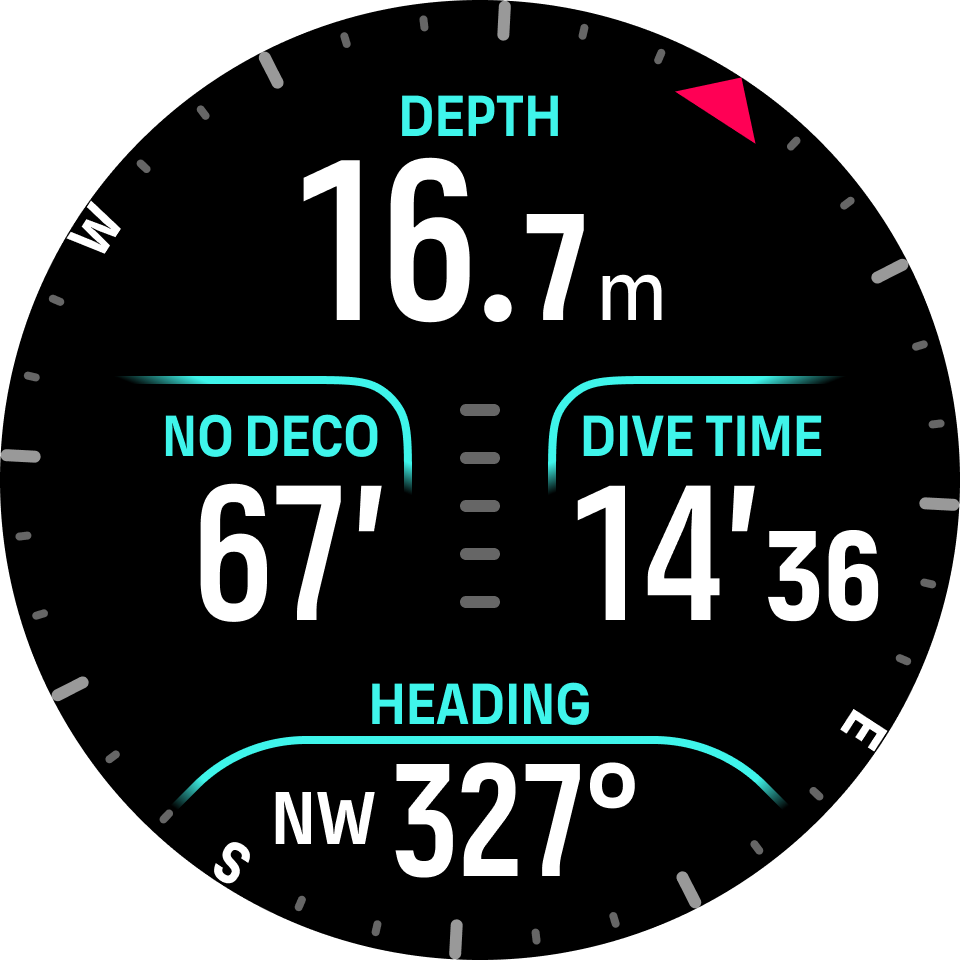

kompas normale toestand

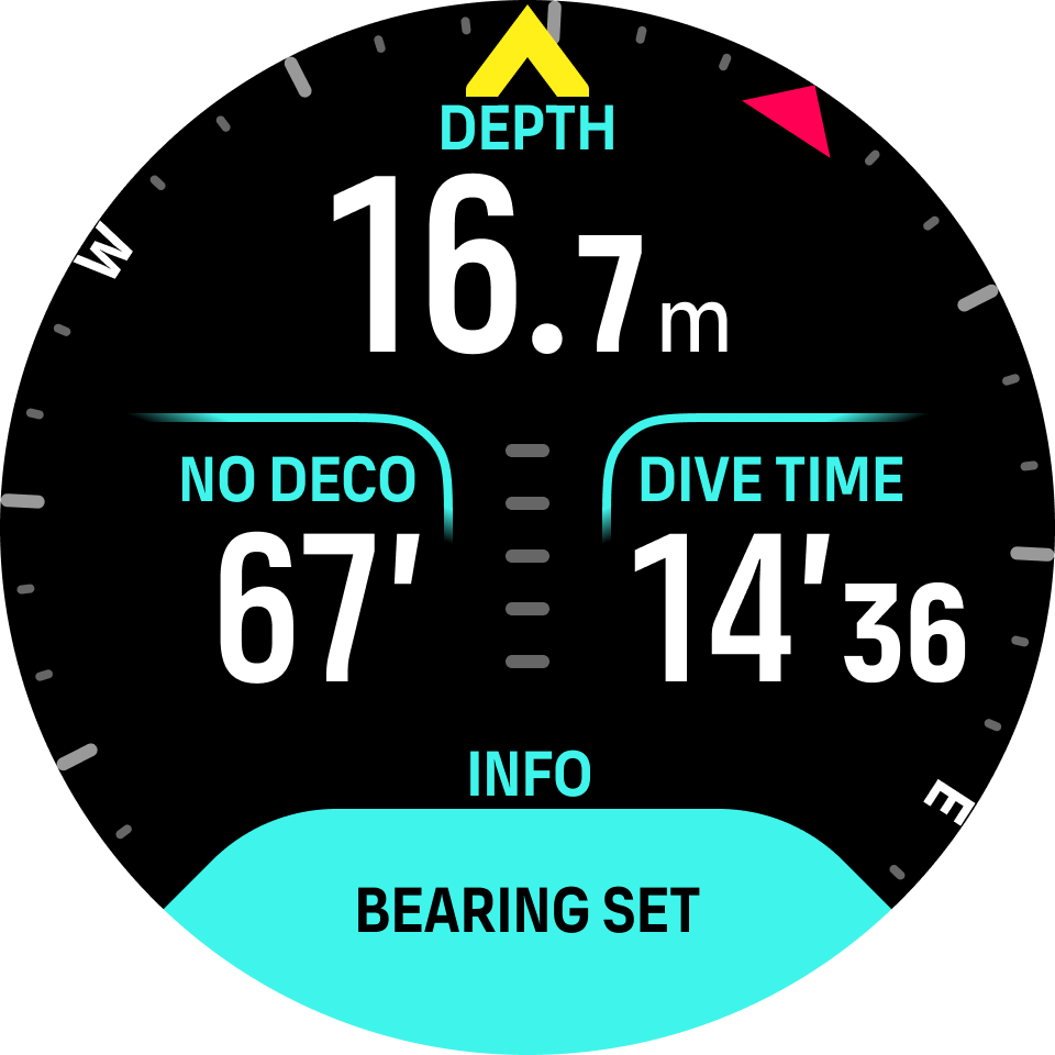

Je kunt de koes instellen door de middelste knop lang in te drukken. Zodra de koers is ingesteld, krijg je daarvan een melding en geeft de naald op de kompasboog de richting aan. Wanneer de koers is ingesteld, wordt deze op de kompasboog vergrendeld. De oranje sleuf aan de andere kant geeft de weg voor de terugweg aan (180 graden).
kompas koers ingesteldkompas koers intstellen

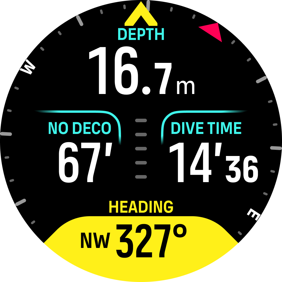

Het aantal graden van de koers wordt in het schakelvenster getoond en kan zonder de kompasboog gebruikt worden. Als de richting in graden in het schakelvenster wordt getoond en gelijk is aan de ingestelde koers, wordt de waarde in het schakelvenster geel of oranje (terugweg).
kompas uitgelijnd
OPMERKING:
De marge van de kleurverandering in het schakelvenster is +/-5° ten opzichte van de ingestelde waarde zodat de status zichtbaar is.
