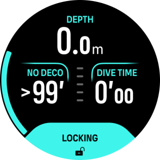

Tijdens het duiken kun je de knoppen vergrendelen door de onderste rechtsonder ingedrukt te houden. Zodra ze zijn vergrendeld, kun je geen enkele actie uitvoeren waarvoor knopinteractie vereist is. Je kunt ook voordat je begint met duiken knoppen vergrendelen vanuit Bedieningspaneel » Knopvergrendeling.
9.6 button screen lock
OPMERKING:
Zelfs als de knoppen vergrendeld zijn, kun je ze blijven gebruiken om alarmen te bevestigen en gaswissels uit te voeren. Je kunt dan echter niet de schermweergave en de inhoud van het schakelvenster wijzigen.
Om alles te ontgrendelen houd je de onderste knop weer ingedrukt en schakel je Knopvergrendeling uit.
