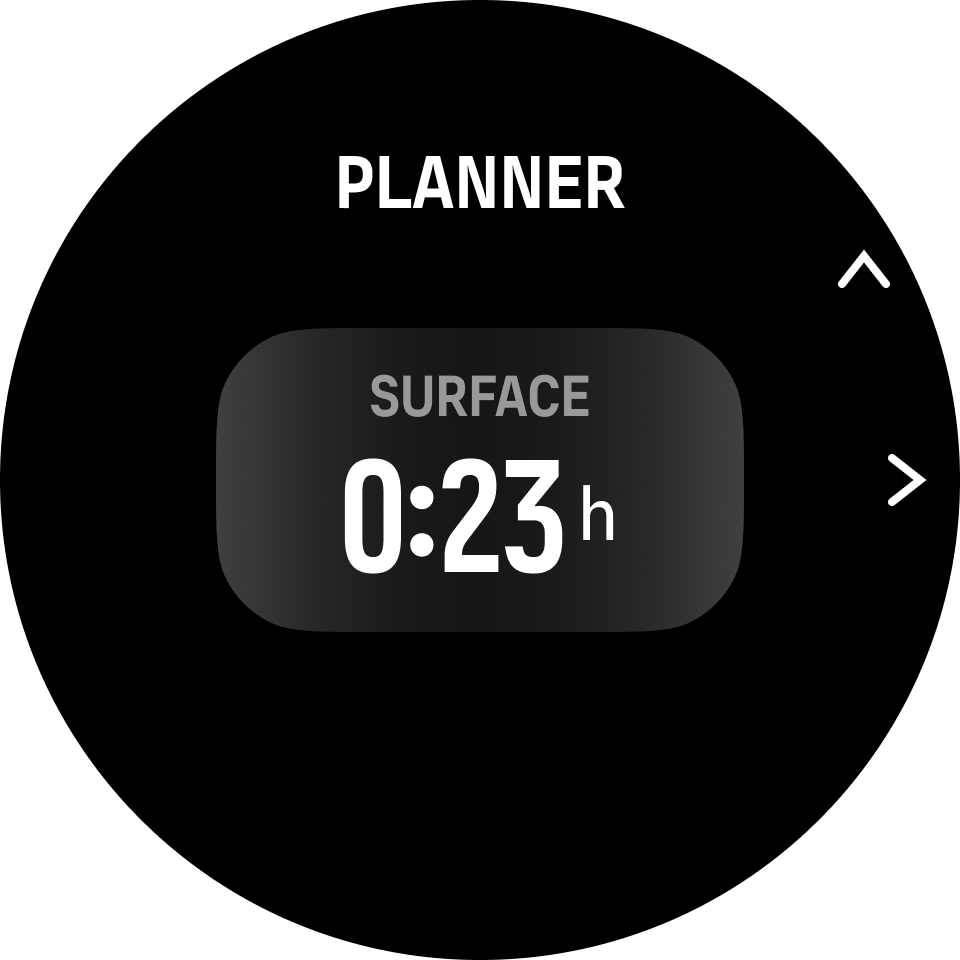

Het oppervlakte-interval wordt automatisch berekend vanaf het einde van de voorgaande duik. Met de bovenste en onderste knop kun je de waarde in stappen van 10 minuten aanpassen en de geplande oppervlakte-interval weergeven. De maximale waarde is 48 uur.

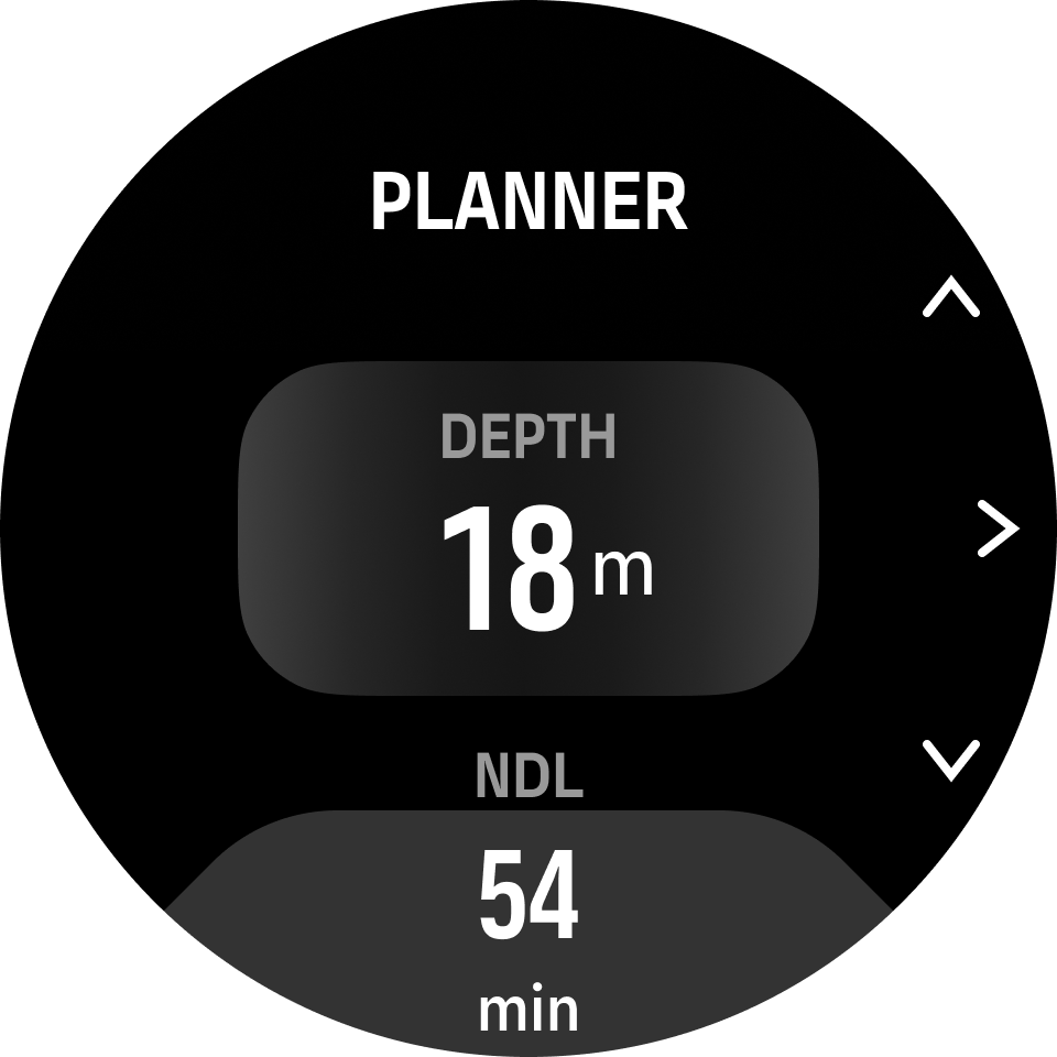

Wijzig de geplande diepte met de bovenste en onderste knop. Je kunt onder aan het scherm de geen-decompressietijd voor de specifieke diepte zien.

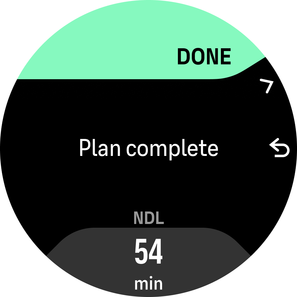

planner 3
Druk op de bovenste knop om terug te keren naar het pre-dive-menu of druk op de middelste knop om terug te keren naar het begin van de planner.
