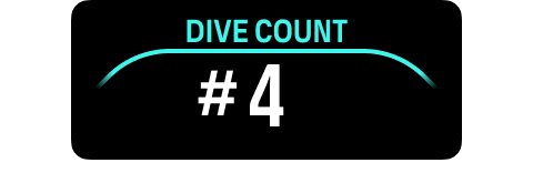

switchfield dive countAantal duikenHet aantal sets tijdens één freedivetraining.

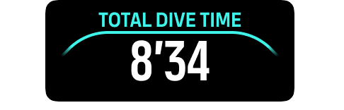

switchfield total dive timeTotale duiktijdDe totale tijd onder water.

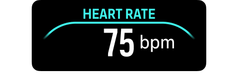

switchfield heart rateHartslagJe hartslag als gemeten via de pols.
