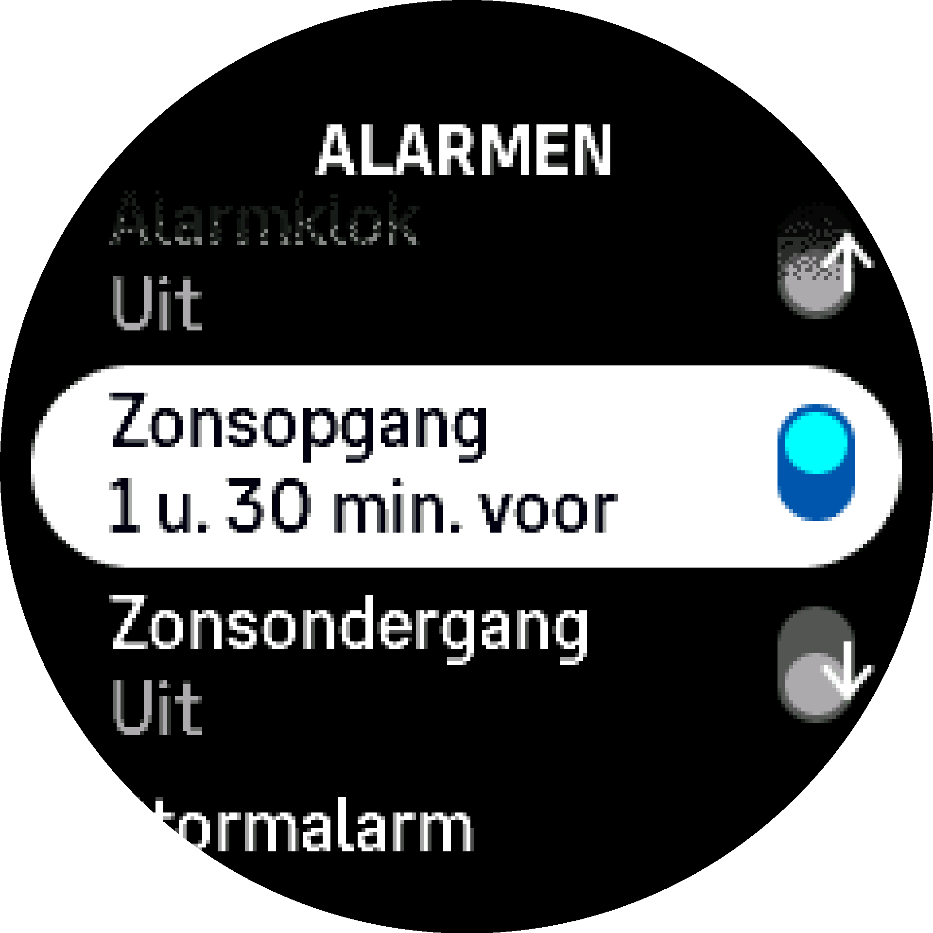

  1. Druk vanaf de tijdweergave lang op de middelste knop en scrol omlaag naar en selecteer Alarmen.
  2. Blader naar het alarm dat je wilt instellen en selecteer door op de middelste knop te drukken.
    SunriseSunset alarm toggle S9PP

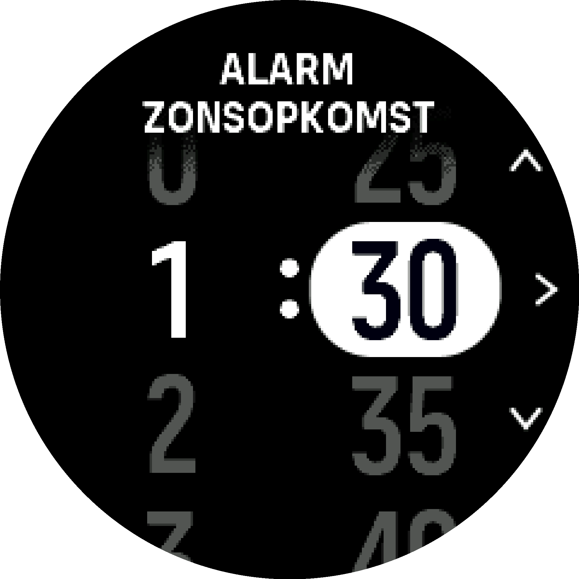

  3. Stel de gewenste uren en minuten voorafgaand aan de zonsopgang/zonsondergang in door met de bovenste en onderste knoppen omhoog/omlaag te bladeren en bevestig met de middelste knop.
    Time before sunset sunrise S9PP
  4. Druk op de middelste knop om te bevestigen en af te sluiten.
