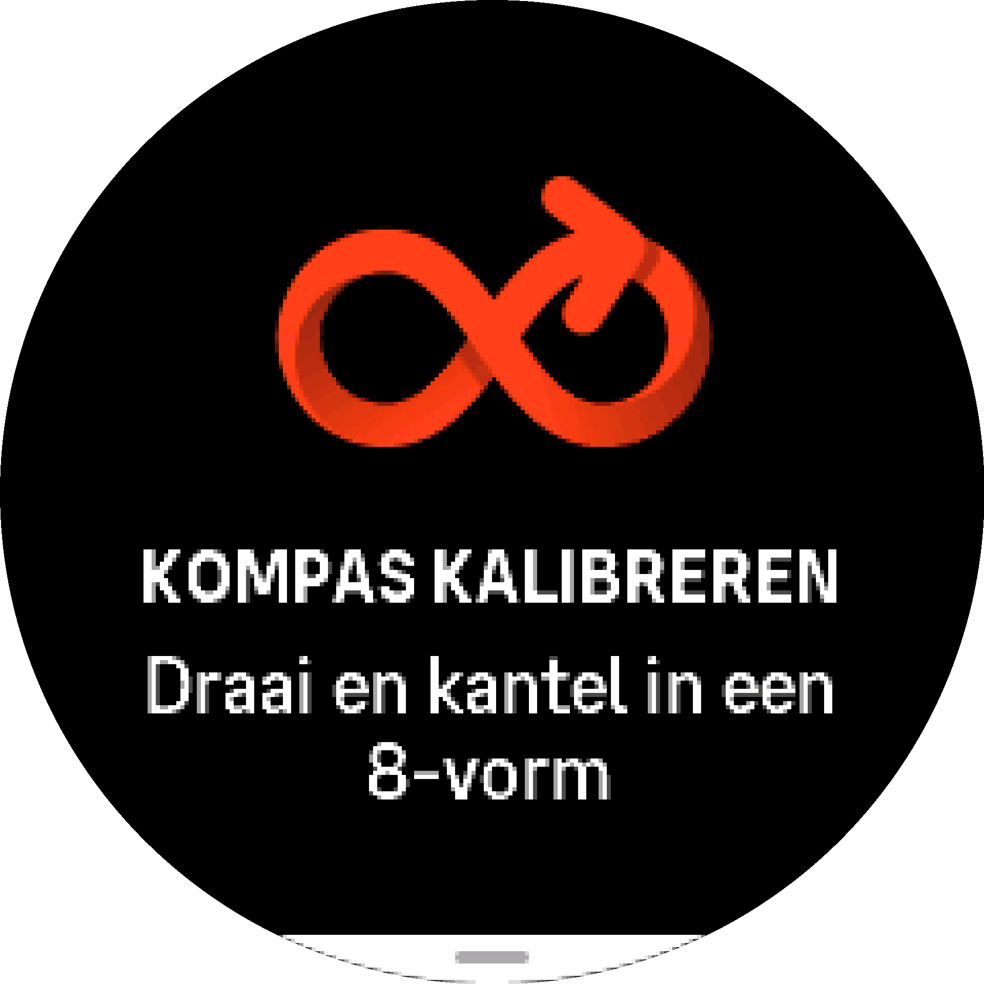

Kompas kalibreren
Als het kompas niet gekalibreerd is, word je gevraagd het kompas te kalibreren wanneer je naar de weergave kompas gaat.
calibrate compass S9PP
OPMERKING:
Het kompas kalibreert zichzelf tijdens gebruik, maar als het kompas wordt beïnvloed door sterke magnetische velden of harde stoten geeft het mogelijk de verkeerde richting aan. Kalibreer het kompas opnieuw om dit probleem op te lossen.
