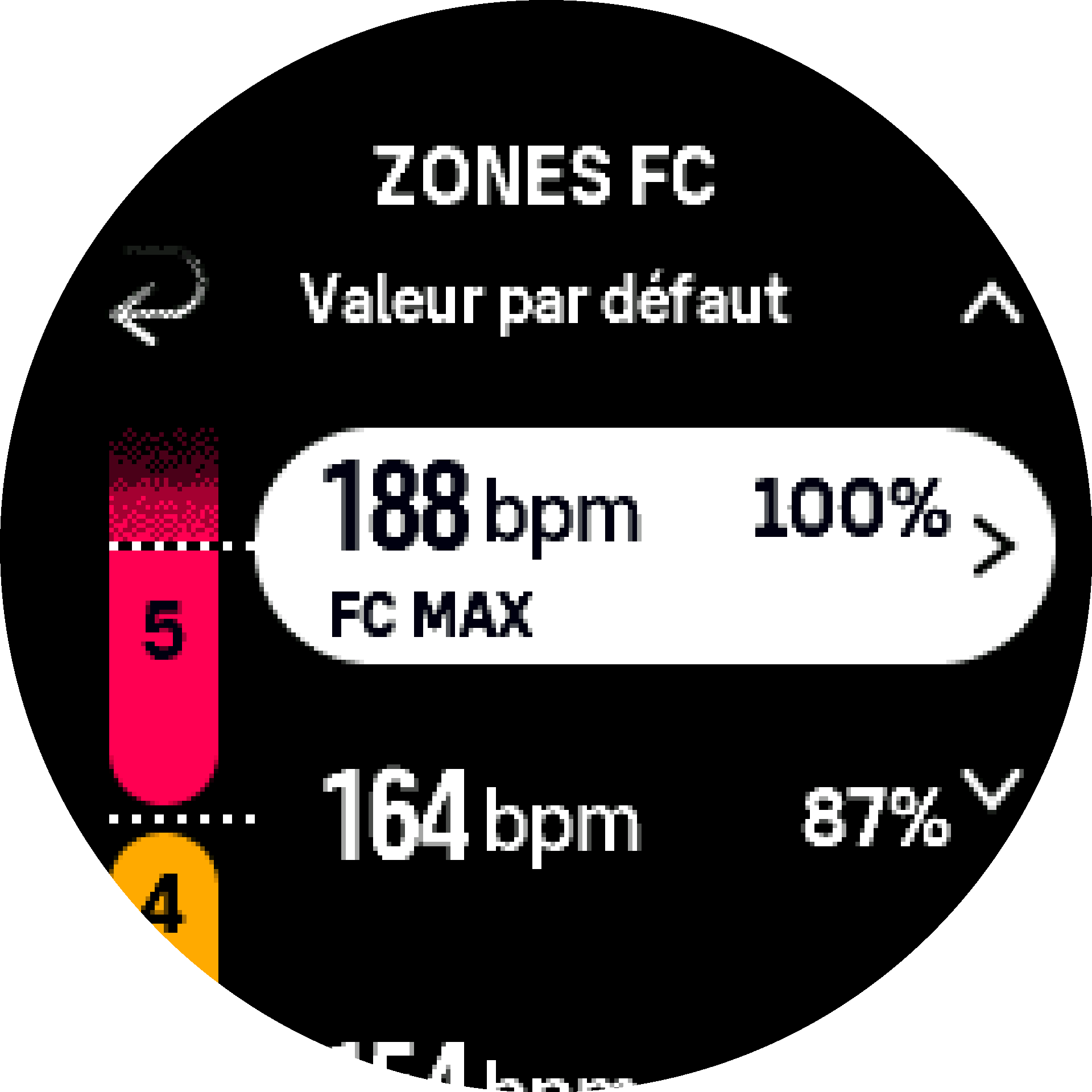

Définir la FC maxi.
Définissez votre FC maximale dans les paramètres sous Entraînement » Zones d'intensité » Zones FC par défaut pour tous les sports.
  1. Touchez la FC max (valeur la plus élevée, bpm) ou appuyez sur la couronne.
  2. Sélectionnez votre nouvelle FC max en balayant l'écran vers le haut ou vers le bas ou en tournant la couronne.
    Default Max HR S9PP
  3. Touchez votre sélection ou appuyez sur le bouton central.
  4. Pour quitter la vue des zones de FC, balayez l'écran vers la droite ou appuyez sur le bouton inférieur.

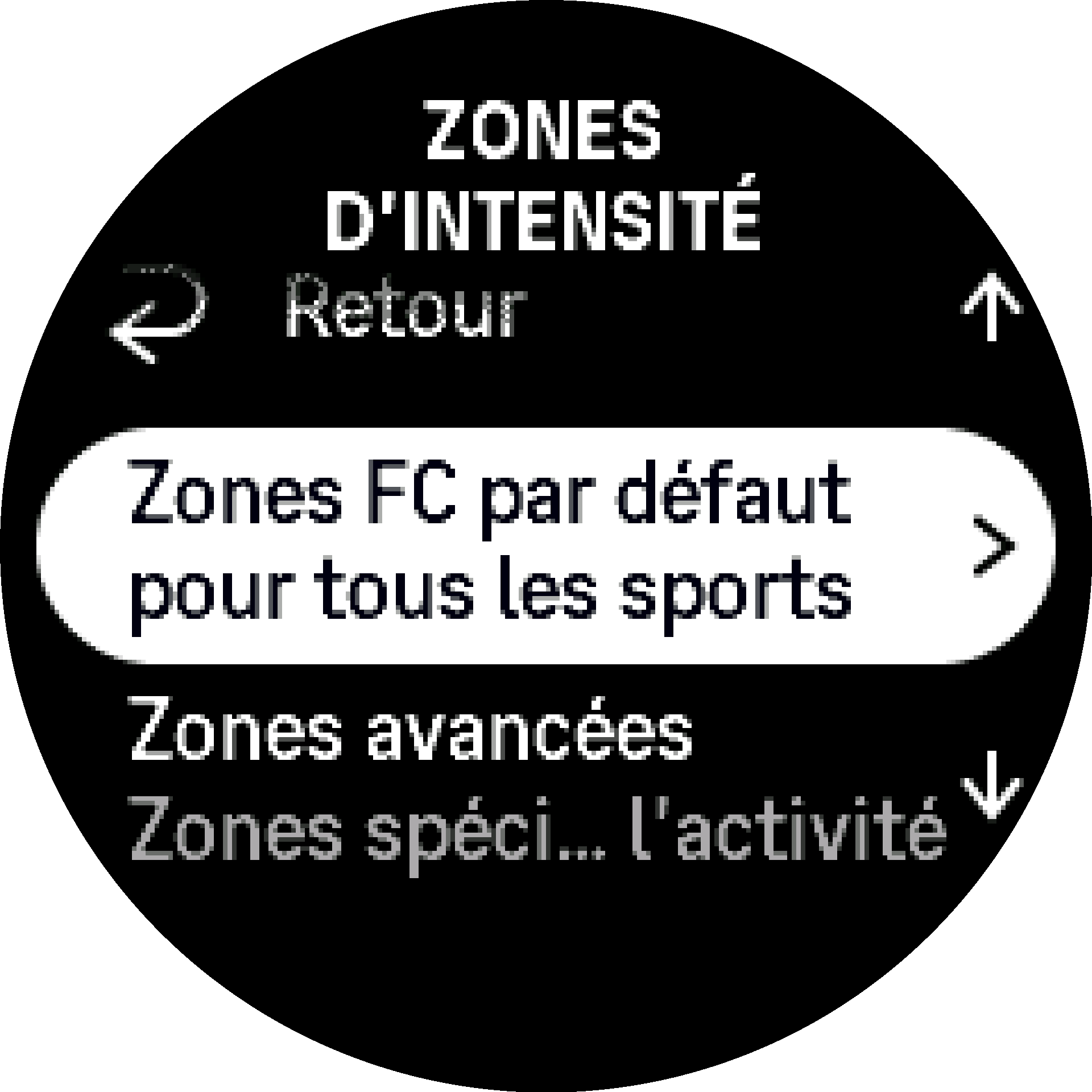

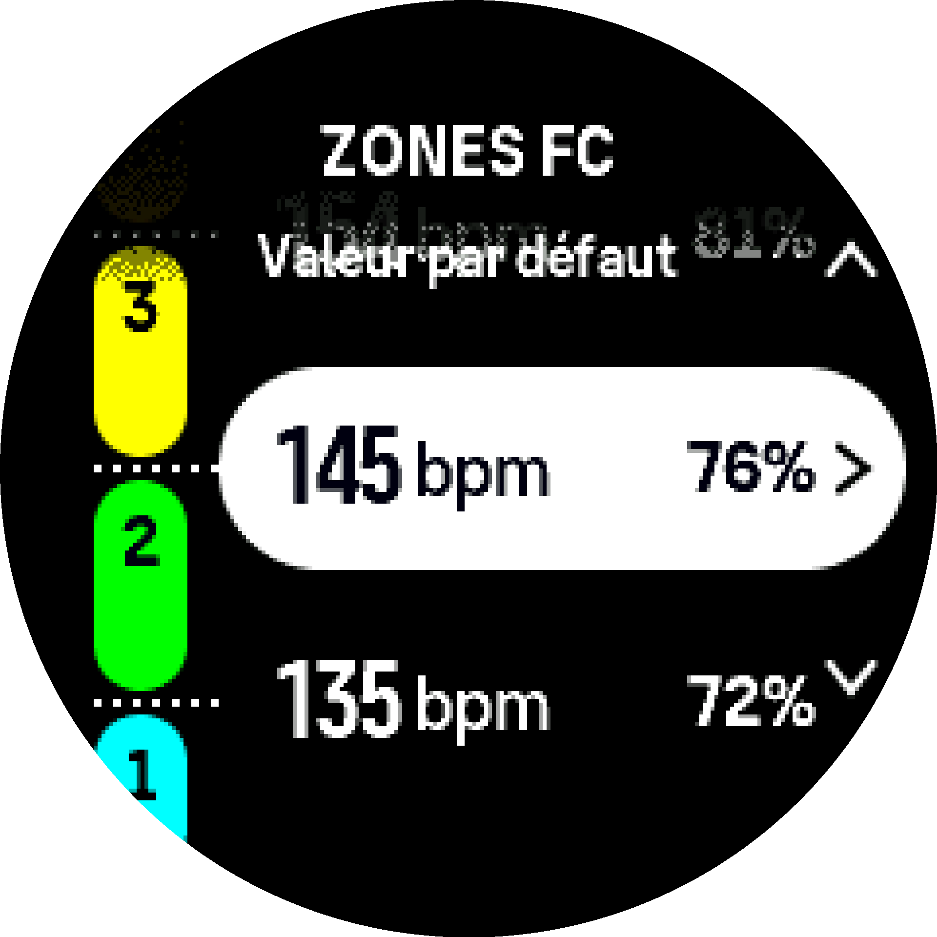

Définir les zones FC par défaut
Définissez vos zones FC par défaut dans les paramètres sous Entraînement » Zones d'intensité » Zones FC par défaut pour tous les sports.
hr zones item
  1. Balayez l'écran vers le haut ou vers le bas et touchez ou appuyez sur la couronne lorsque la zone de FC que vous voulez modifier est en surbrillance.
  2. Sélectionnez votre nouvelle zone de FC en balayant l'écran vers le haut ou vers le bas ou en tournant la couronne.
    Default HR zone S9PP
  3. Touchez votre sélection ou appuyez sur la couronne.
REMARQUE:
Si vous sélectionnez Réinitialiser dans la vue des zones de FC, cette action aura pour effet de réinitialiser les zones de FC à la valeur par défaut.

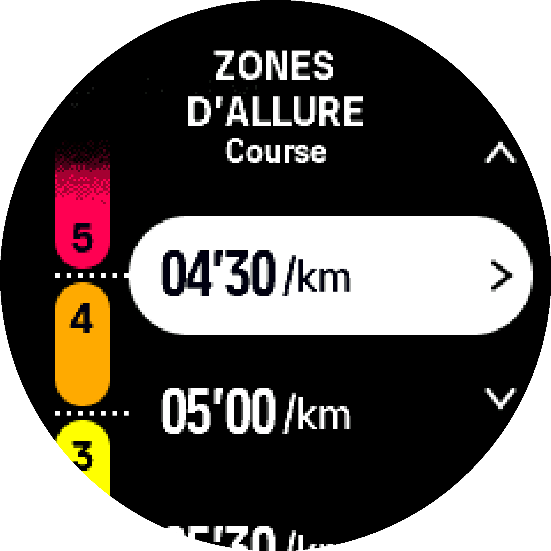

Définir les zones d'allure
Définissez vos zones d'allure spécifiques à l'activité dans les paramètres sous Entraînement » Zones d'intensité » Zones avancées.
  1. Appuyez sur Course ou Cyclisme ou sur la couronne.
  2. Balayez l'écran ou tournez la couronne et sélectionnez les zones d’allure.
  3. Balayez l'écran vers le haut ou vers le bas ou tournez la couronne et appuyez sur la couronne lorsque la zone d'allure que vous souhaitez modifier est en surbrillance.
  4. Sélectionnez votre nouvelle zone d’allure en balayant l'écran vers le haut ou vers le bas ou en tournant la couronne.
    Zones d'allure avancées S9PP
  5. Appuyez sur la couronne pour sélectionner la nouvelle valeur de la zone d'allure.
  6. Balayez l'écran vers la droite ou appuyez sur le bouton inférieur pour quitter la vue des zones d’allure.

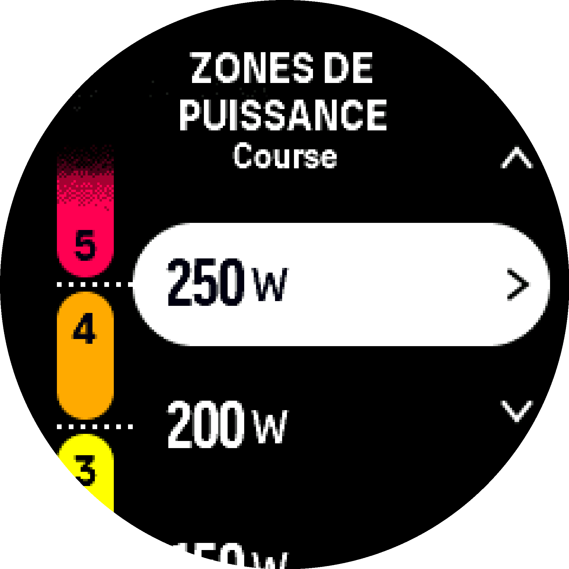

Définir des zones de puissance spécifiques à l'activité
Définissez vos zones de puissance spécifiques à l'activité dans les paramètres sous Entraînement » Zones d'intensité » Zones avancées.
  1. Touchez l'activité (course à pied ou cyclisme) que vous voulez modifier ou appuyez sur la couronne lorsque l'activité voulue est en surbrillance.
  2. Balayez l'écran vers le haut ou tournez la couronne et sélectionnez les zones de puissance.
  3. Balayez l'écran vers le haut ou vers le bas ou tournez la couronne et sélectionnez la zone de puissance que vous souhaitez modifier.
  4. Sélectionnez votre nouvelle zone de puissance en balayant l'écran vers le haut ou vers le bas ou en tournant la couronne.
    Zones de puissance avancées S9PP
  5. Appuyez sur la couronne pour sélectionner la nouvelle valeur de puissance.
  6. Balayez l'écran vers la droite ou appuyez sur le bouton inférieur pour quitter la vue des zones de puissance.

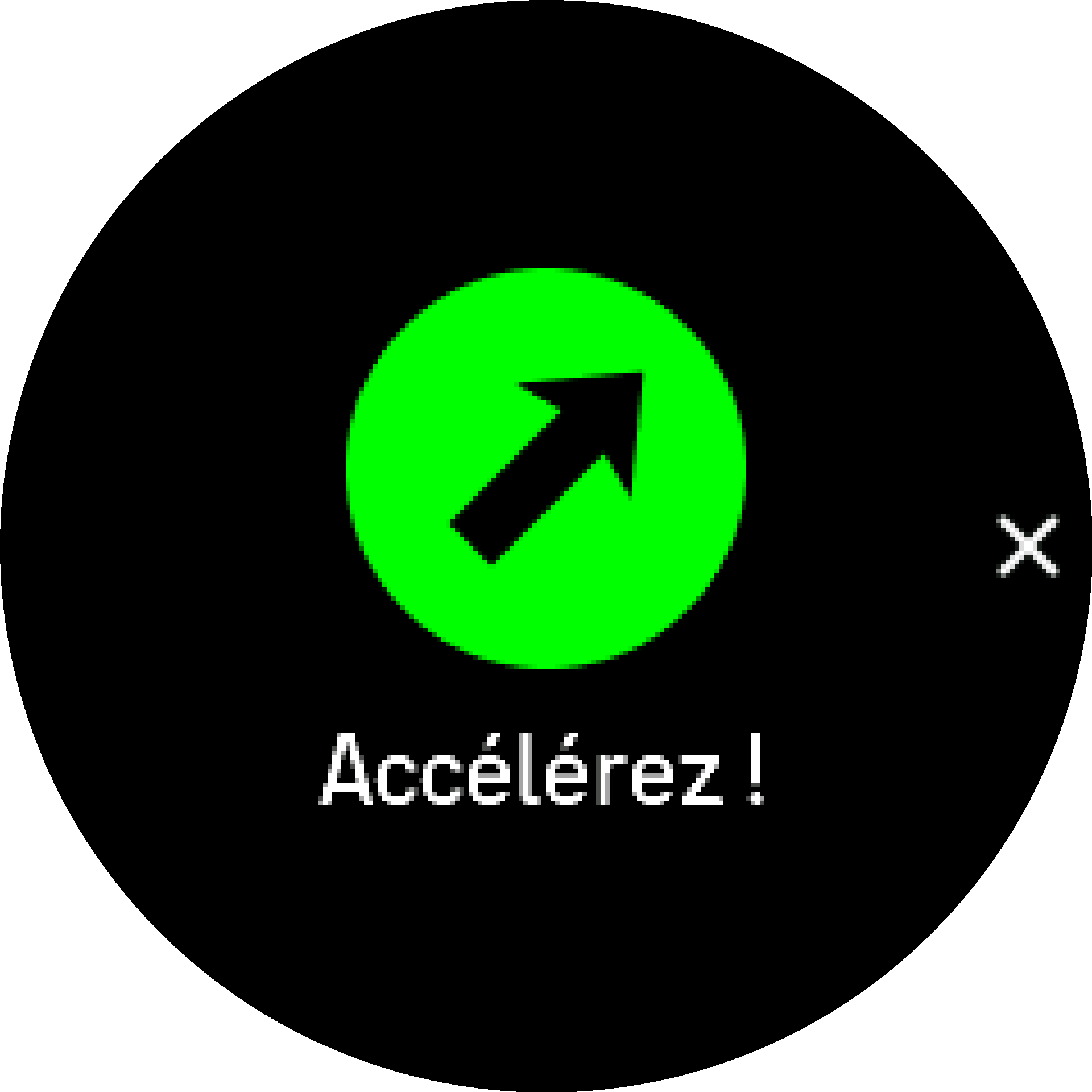

Votre montre vous alerte lorsque vous atteignez la zone cible que vous avez sélectionnée. Pendant votre exercice, elle vous invite à accélérer ou à ralentir si votre FC, votre allure ou votre puissance est en dehors de la zone cible sélectionnée.
Guidance SpeedUp S9PP
