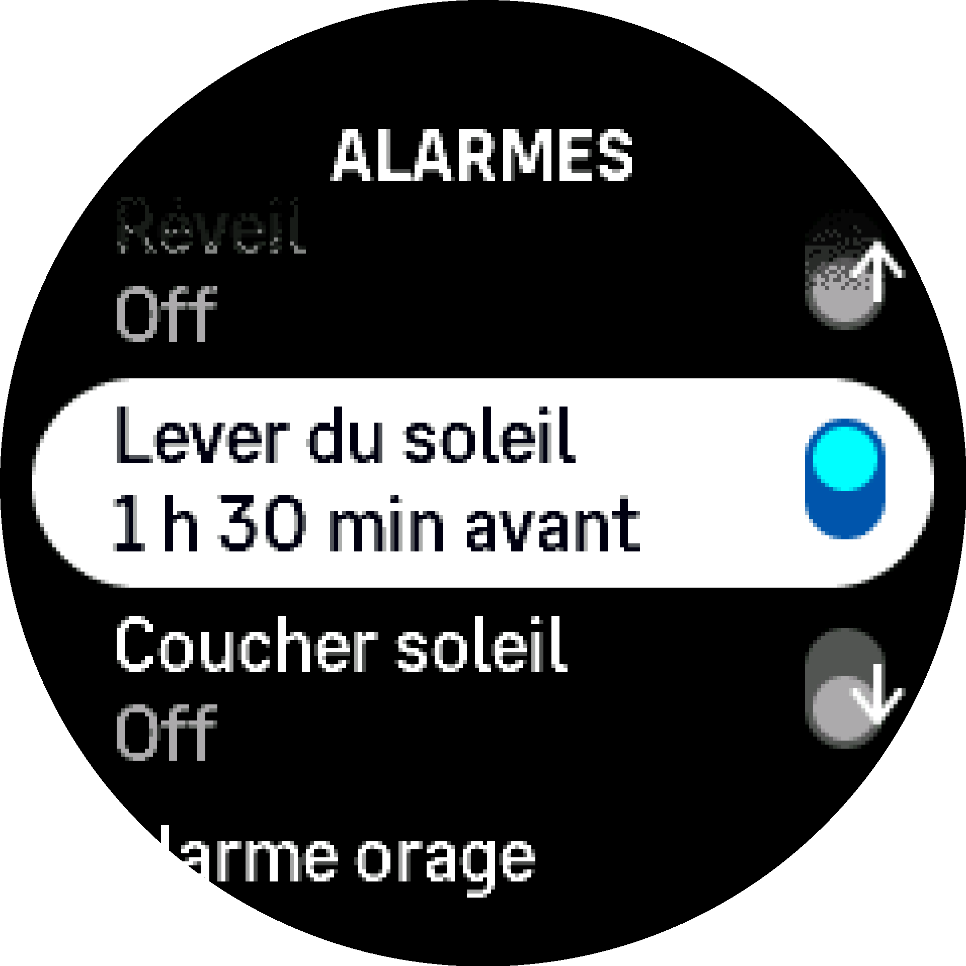

  2. Faites défiler jusqu'à Alarmes et entrez dans le menu en appuyant sur son nom ou en appuyant sur le bouton central.
  3. Faites défiler jusqu'à l'alarme que vous voulez régler et sélectionnez-la en appuyant sur son nom ou sur la couronne.
    Activation/désactivation de l'alarme lever/coucher du soleil S9PP

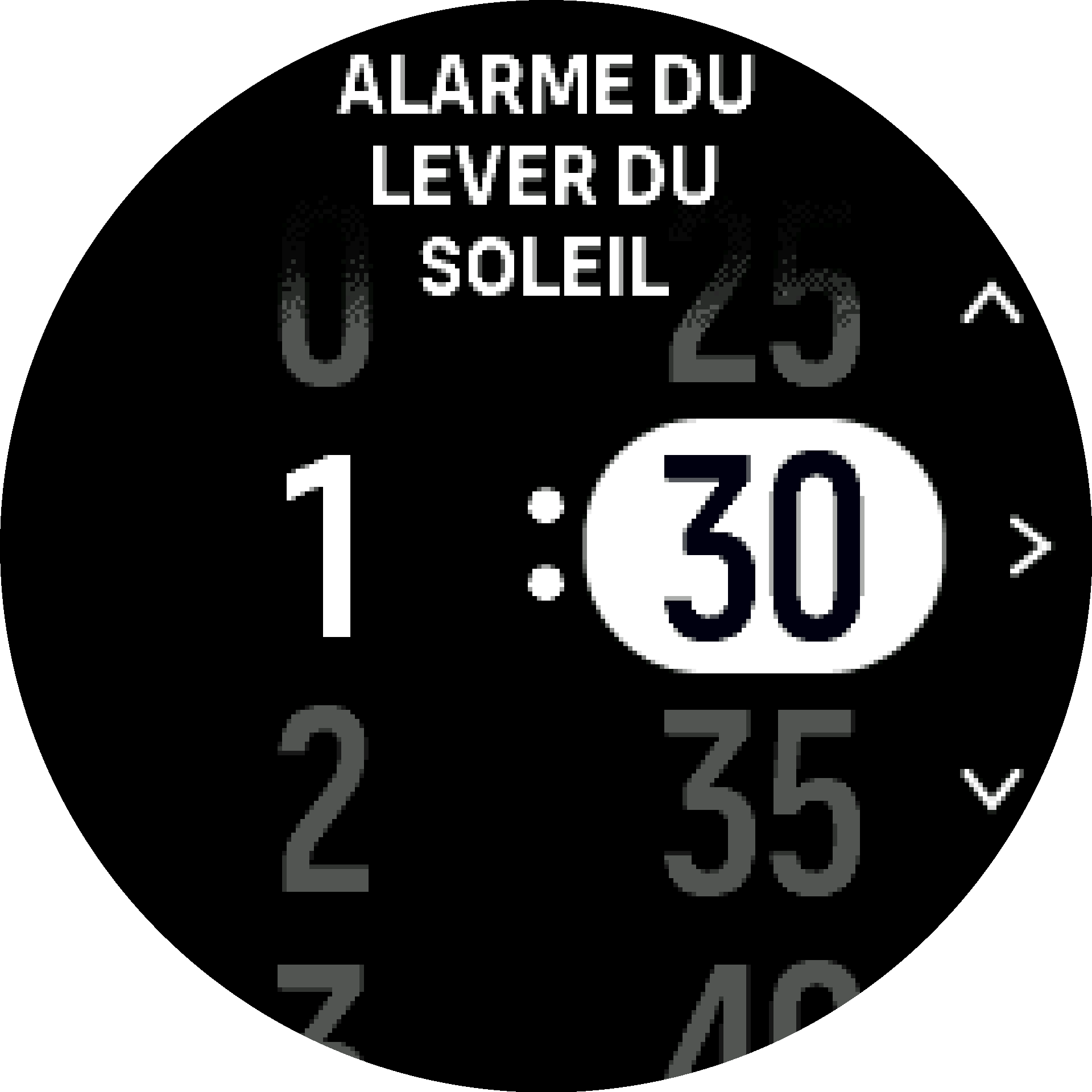

  4. Réglez le nombre d'heures et de minutes souhaité avant le lever/coucher du soleil en faisant défiler de haut en bas avec la couronne ou en faisant glisser votre doigt de haut en bas sur l'écran et en confirmant avec le bouton central.

  5. Appuyez sur le bouton central pour confirmer et quitter.

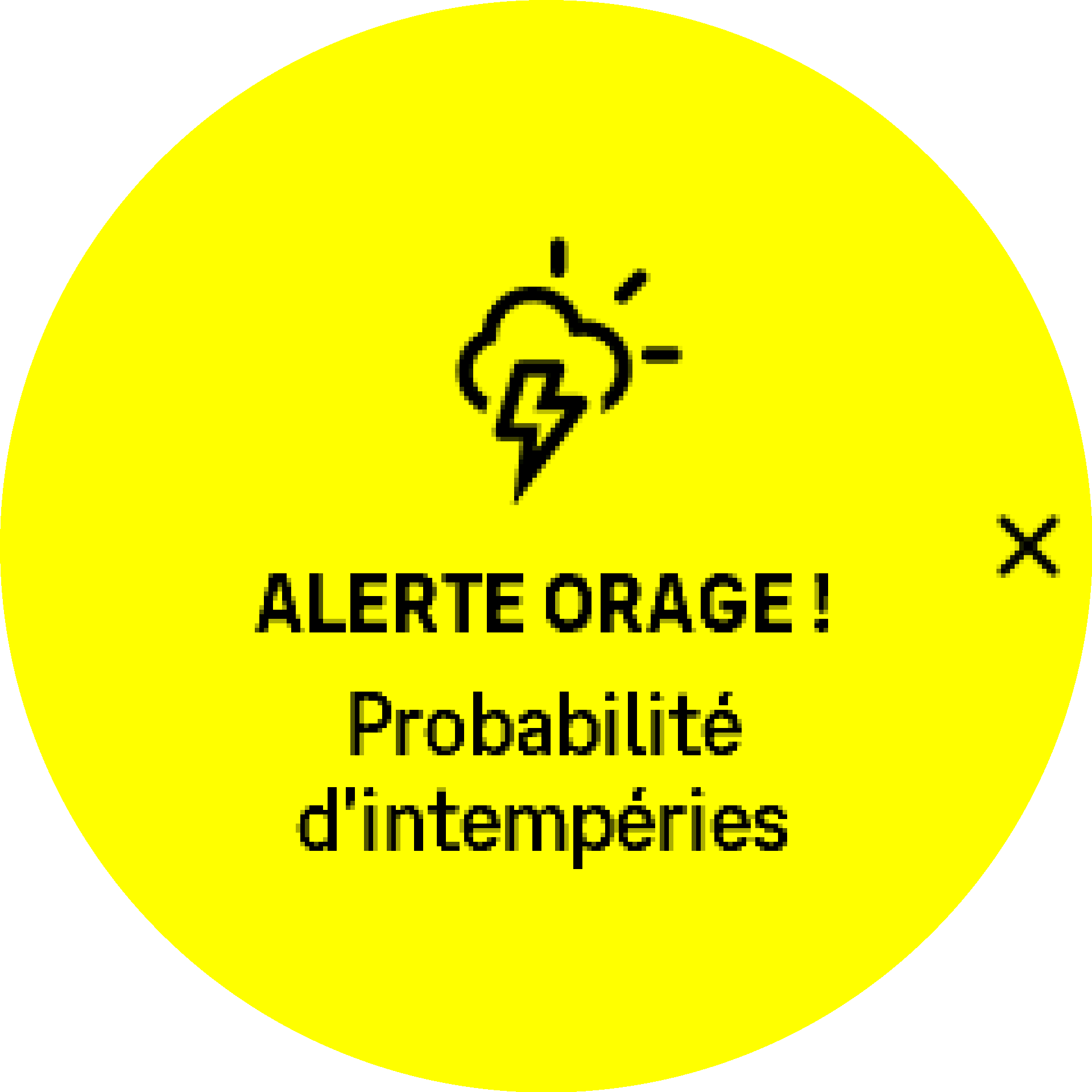

Une chute importante de la pression atmosphérique signifie en général qu'un orage approche et que vous devez vous mettre à l'abri. Lorsque l'alarme orage est active, Suunto Race S émet une alarme sonore et affiche un symbole d'orage lorsque la pression chute de 4 hPa ou plus sur une période de 3 heures.

Lorsqu'une alarme orage retentit, le fait d'appuyer sur n'importe quel bouton arrête l'alarme. Si vous n'appuyez sur aucun bouton, la notification d'alarme dure pendant une minute. Le symbole de l'orage reste affiché jusqu'à ce que les conditions météorologiques se stabilisent (ralentissement de la chute de pression).
Storm alarm active S9PP
