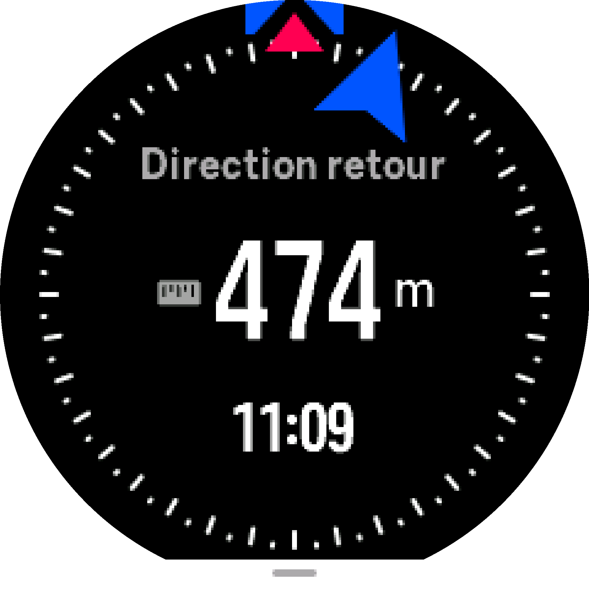

Direction retour
Si vous utilisez le GPS lors de l'enregistrement d'une activité, votre Suunto Vertical 2 enregistre automatiquement le point de départ de votre exercice. Avec Direction retour, Suunto Vertical 2 peut vous guider directement jusqu'à votre point de départ.
Pour commencer Direction retour :
- Commencez un exercice utilisant le GPS.
- Appuyez sur le bouton central jusqu'à ce que vous atteigniez l'écran de navigation.
- Appuyez sur le bouton inférieur pour ouvrir le menu des raccourcis.
- Faites défiler jusqu'à Direction retour et appuyez sur l'écran ou sur le bouton central pour sélectionner.
Les instructions de navigation apparaissent sur l'affichage de la navigation.

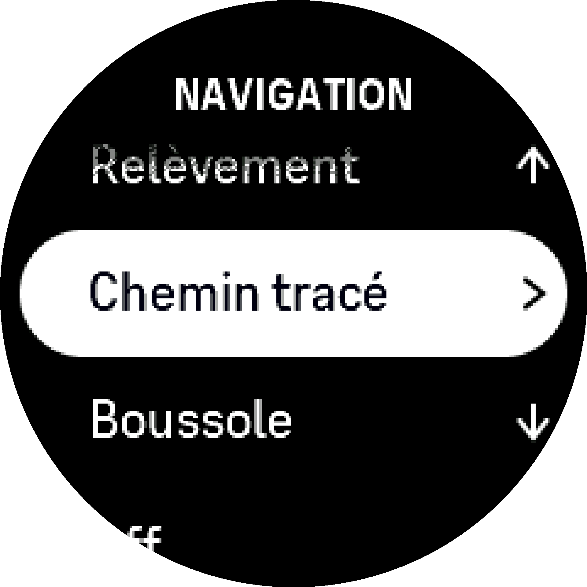

Chemin tracé
En ville, le GPS peut avoir du mal à vous suivre. Si vous sélectionnez l'un de vos itinéraires prédéfinis et que vous suivez cet itinéraire, le GPS de la montre sert exclusivement à localiser où vous vous trouvez sur l'itinéraire prédéfini, et ne crée pas de piste à partir de la course. La piste enregistrée sera identique à l'itinéraire utilisé pour la course.
Pour utiliser Chemin tracé pendant l'exercice :
- Créez un itinéraire dans l'appli Suunto et synchronisez votre montre si vous ne l'avez pas encore fait.
- Sélectionnez un mode sportif qui utilise le GPS.
- Faites défiler l'écran vers le bas et sélectionnez Navigation.
- Sélectionnez Chemin tracé, puis appuyez sur le bouton central.
- Sélectionnez l'itinéraire que vous voulez emprunter et appuyez sur le bouton central.
Commencez votre exercice de la façon habituelle et suivez l'itinéraire sélectionné.
