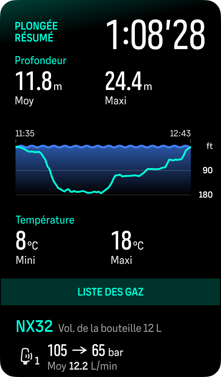

L’Historique de plongée vous fournit des informations sur votre dernière plongée ainsi que des statistiques importantes sur les plongées effectuées avec Suunto Nautic.
Les plongées sont classées par date et heure, et chaque entrée de la liste indique la profondeur maximale et la durée de plongée.
dive history1
Sélectionnez une plongée en appuyant sur le bouton OK pour en voir une version plus détaillée. Les informations du journal de plongée et le profil peuvent être parcourus en faisant défiler les journaux, puis en sélectionnant un journal avec le bouton OK.
dive history2
Chaque journal de plongée contient des échantillons de données prélevés par intervalles de 10 secondes fixes. La fréquence d’échantillonnage de la plongée en apnée est de 1 seconde.
Le journal de plongée comporte les données suivantes :
  • Durée de la plongée
  • Heures de début et de fin
  • Profondeur moyenne et maximale
  • Alerte de déviation de l’algorithme, si cela s’est produit pendant la plongée
  • Température moyenne et maximale
  • Liste des gaz actifs et activés
  • Pression de début et de fin, si un Suunto Tank POD était appairé.
  • Consommation de gaz moyenne pour chaque gaz, si un Suunto Tank POD était appairé.
  • Facteurs de gradient actuels
  • Valeurs CNS et OTU values
  • Fréquence cardiaque moyenne, si mesurée
  • Temps en surface
  • Graphique des tissus de la plongée précédente
  • Graphique de profondeur
