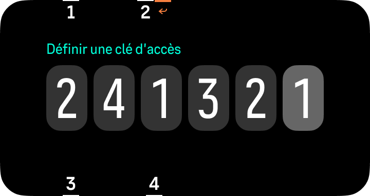

  3. Définissez votre code d’accès à six chiffres, avec les chiffres 1, 2, 3 et 4, à l’aide des boutons de l’appareil. Appuyez longuement sur le bouton retour pour effacer les chiffres.
    device lock
