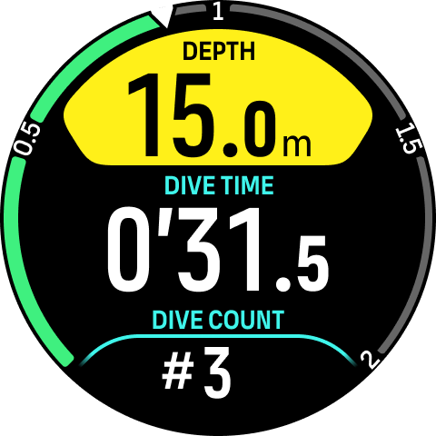

Profondeur
Vous pouvez définir une alarme de profondeur dont la valeur est comprise entre 3 m et 59 m. Les alarmes de profondeur sont particulièrement utiles lors de la plongée en apnée, en vous signalant les différentes phases de celle-ci. Vous pouvez également configurer une alarme de profondeur qui vous avertit quand vous atteignez votre profondeur limite personnelle pendant la plongée.
alarme de profondeur écran apnée

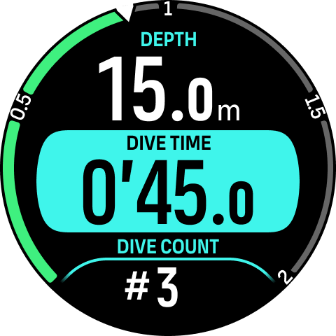

Durée plongée
Vous pouvez définir des alarmes de durée de plongée en minutes et en secondes, la valeur maximale étant de 99 minutes.
écran durée de plongée apnée

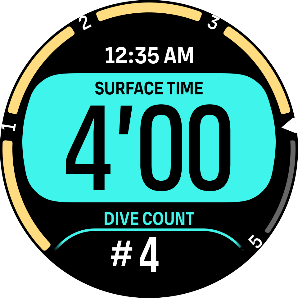

Temps en surface
Vous pouvez définir des alarmes de temps en surface pour vous avertir lorsque vous avez passé une durée précise en surface.
Alarme surface plongée en apnée
